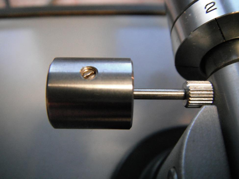

Hei.
Har kjøpt en brukt CEC BD5200 platespiller og den kom uten en Lateral vekt,(vet ikke hva dette heter på norsk), og lurer på om det er noen som vet vekten på denne slik at jeg evt kan lage en?
Håper på hjelp og takker for svar:)

Den laterale vekt har til opgave at skabe ligevægt i kontradelen.
(Og derfor vil du også opleve den påvirker scating.)
Vægten på klodsen er nok ikke så afgørende, den kan jo forskubbes til begge sider, alt efter hvilke resultat man søger.

Hei.
Delen det refereres til i manualen som "lateral vekt" - har vel ikke noe eget navn på norsk.
(Jeg går ut fra at du mener loddet montert på staget på armens venstre side (sett forfra)).
Denne spilleren er fra en tid da man var syklig opptatt av at tonearmen skulle være "balansert" både i lengderetningen - og i dette tilfelle
bredderetningen. Målet med denne "balanseringen" var at det skulle påføres samme trykk i de to lateralt plasserte vertikallagrene. Man er
i dag langt mindre opptatt av denne "balanseringen", så det er skjeldent å se slike lodd på moderne tonearmer (der man i stedet har
vinklet vertikallagringen for å sammenfalle med armens offsetvinkel).
Du kan godt spille uten dette loddet, men vil du ha alt på stell, få dreid et lodd i syrefast stål med;
diameter lik 12mm og lengde lik 15 mm (samt indre diameter lik staget + settskrue).
Antagelig ikke 100% - men helt sikket "bra nok" - all den tid loddet kan sklies ut og inn på staget.

Hei.
Vis vedlegget 434417
Flott spiller forresten. :)
Gunnar Brekke
Tusen takk et svært innholdsrikt for svar. Dersom dette ikke noe jeg absolutt MÅ ha for at spilleren skal fungere normalt tror jeg den får klare seg uten denne vekta inntil videre.
