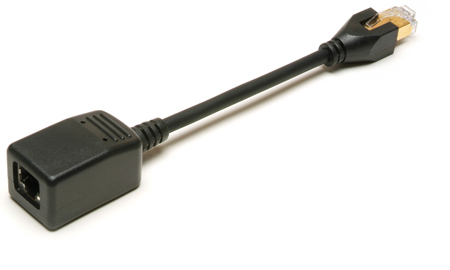

Noen som har forsøkt seg på Lan Isolator ?
Skal visstnok gi et galvanisk skille og fjerner all støy fra nettverket.
De to som vises her er fra Noratel og Acoustic Revive

dumt spørsmål kanskje, men hvordan skiller denne dingsen mellom støy og data? og hva er denne støyen?
40.738
44.553
Det er vel skilletrafoer i kontaktene på hver side uansett? Jeg mener at standardene for Cat5 og oppover spesifiserer dette.
Noratel skriver:
MLI - Medical LAN isolator
The medical LAN Isolator MLI 1000 is the solution for a serious problem in cable supported IT networks and network segments within medical safety areas. It is the missing link in the chain of necessary insulating measures when using modern data networks in medical areas.
All IT devices (devices of the information technology such as computers, printers, network servers etc.) that are interconnected by Ethernet cable, show a direct electric connection with all other IT devices within the network structure. This connection is established by the shielding of the network cable.
To operate IT devices safe within the medical safety area, it is, additionally to the usage of medical IMED isolating transformers, necessary, to isolate the fast Ethernet or gigabit Ethernet network connections galvanically from the other network by the use of a Medical LAN Isolator MLI-1000. This is required if the IT devices within a medical electric system are additionally connected to medical electric devices.
http://www.imed-medical.net/PDF/Noratel Brochure IMED 2013_EN.pdf
Galvanisk skille på skjermen, altså. Med uskjermet nettverkskabel (som jeg bruker) ser jeg ikke noe behov for en slik. Eller?

Det du mener Asbjørn er at dette er bortkastet hvis man bruker uskjermede kabler.
Er det det noe fordel/ ulempe med skjermede/uskjermede kabler da?
Bruker vel uskjermede stort sett rundt omkring her hjemme, men burde kanskje gått over og sjekket for å holde meg til en type?
40.738
44.553
Det er ikke så mye elektromagnetisk støy i et hjemmemiljø at skjermet nettkabel er noe poeng. Derimot skaper den muligheter for jordstøy og jordsløyfer, så jeg mener uskjermet virker mest logisk. Har forøvrig prøvd begge deler hos meg, og det var ingen hørbar forskjell som jeg kunne merke.
