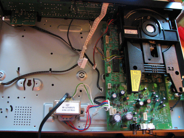

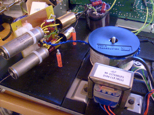

Jeg hadde tenkt å bygge en Lampizator til min Denon DCD-2560, men prosjektet har ligget lenge på is siden Denon spillern ikke fungerer 100%.
Istedenfor kjøpte jeg en billig og pent brukt Marantz CD48. Dette skal ifølge mr. Lampizator være en gobit med en litt spesiell DAC Philips TDA1549. Dacen finne bare i en håndfull spillere og skal ifølge Lukazs være helt på høyde med legendariske TDA1541. Marantzn er tilfeldigvis kliss lik Philips CD751 som er Lampizert her http://www.lampizator.eu/LAMPIZATOR/REFERENCES/Philips%20CD751/Philips_tda1549.html ...så her var det bare å følge oppskriften.
Jeg tok noen bilder underveis, disse ble helt elendig :-[ - men da jeg har lite erfaring med loddebolten var hovedfokuset mitt på å holdeloddebolten unna fingre og andre komponenter og ikke ta bilder.
Særdeles luftig innvendig

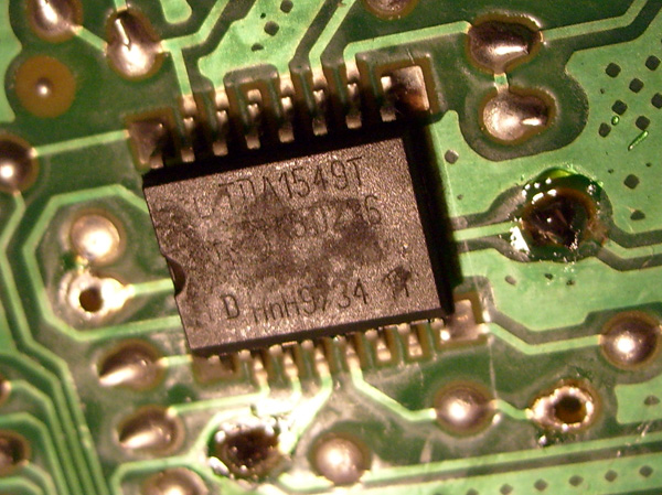

TDA1549
Skjema til denne Lampizator'n http://www.lampizator.eu/LAMPIZATOR/LAMPUCERA/MAX/IMG_5143.jpg

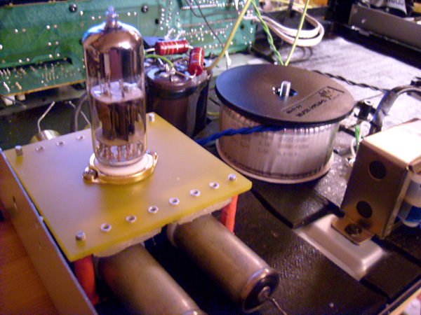

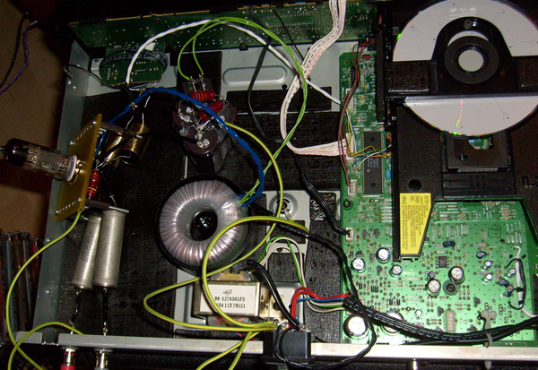

...fyller opp kabinettet med 6N6P rør, trafo, likeretter, lytter og kondiser

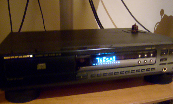

tester...

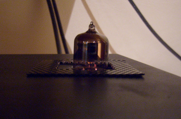

resultat
