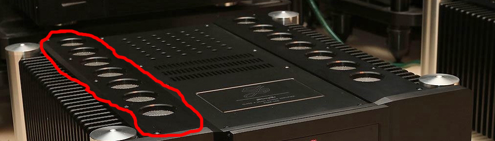

Her er lokket med de to profilene som jeg vil lakkere. Profilene kan skrus løs fra resten av lokket, og gitteret kan også skrus løs. Forsterkerne blir varme. Høy bias, og man kan også kjøre de som klasse A. Kun liten økning i varme når klasse A er aktivert. Tror du det vil gå bra om de to der lakkeres?

De der er bare deksler så langt jeg kan se. Selve kjøleprofilene er helt ute på hver side.
Jepp, jeg ser jo det. Er ikke helt bortreist :) Men noen forsterkere utnytter vel aluminium i resten av kabinett til å avlede varme..? Men her er det såpass mye lufting og store ribber at jeg ikke tror det utgjør noen forskjell om jeg lakkerer dekslene.
