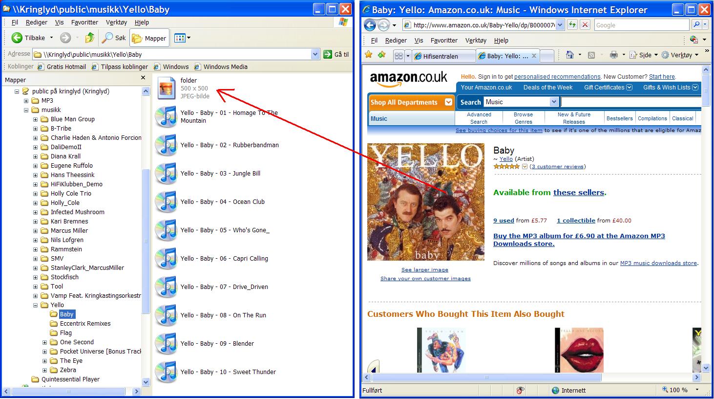

Lagre cover bilde i albummappa som: folder.jpg
Det er mulig Sonos vil vise coverart om man gjør det på denne måten, men det er ikke nødvendig for å få det til å fungere. Er du sikker på at du ikke blander med SqueezeCenter og SB/Transporter?

Flageborg
04.02.2005
7.349
3.774
Greven skrev:
Nei, det er ikke bare mulig - det er fakta.
Er det enklere enn "drag & drop" med 2 vinduer på skrivebordet samtidig?
Legger ved en liten skisse

Hva da nå han sier at han ikke får det til med iTunes?
De fleste avspiller som Sonos og SB finner cover art så lenge de ligger lagret som folder.jpg i album mappen, derfor bør du lagre den som folder.jpg men de forutsetter at du har album organisert i foldere. Hvis du bruker iTunes til å automatisk organisere artistene i egne foldere så vil jo dette bli et problem selvfølgelig, men den funksjonen kan du da skru av i iTune.
Men det er jo mange veier å velge, så hvilken du velger er jo opp til deg og hvis din måte virker for ditt bruk så er det jo ingen grunn til å endre på det.
Mange veier å velge ja.. :) Hvordan slår du av denne funksjonen som gjør at iTunes automatisk lager foldere?

Nå har jeg slutte å bruke iTunes for lenge siden ;)
Men det er vel et valg under innstillinger som sier "La iTunes organisere musikken" eller noe i den dur...
Hvis denne er krysset av så vil iTunes legge alle artister i sin egen mappe, så hvis du har et samle album så vil artisten bli fjernet fra denne folderen og lagt i en folder med artistnavnet.

Poenget med å tagge filene via iTunes er jo at coverarten da blir liggende i sangfilen slik at den senere kan overføres til andre maskiner eller andre programmer uten unødvendig stress. Jeg ser for meg at man kan havne i en situasjon der man har overført musikksamlingen uten at coverarten fulgte med og sitter igjen med 500+ bildefiler som alle heter folder.jpg.
Derfor er det en fordel at en lagrer filen som folder.jpeg i album mappen.
Folder.jpeg er mer eller mindre blitt en standard for nettverksspiller m.h.t album art. De aller fleste avspillere vil gjenkjenne dette som et album cover. Det gjelder for PC program og nettverks streamere.
Men det er selvsagt en fordel a lagre den i tag's ogsa
