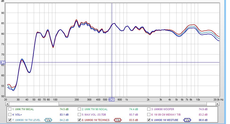

    Inspirert av flere tråder i den seneste tid har jeg gitt meg tid til å lytte på bl.a. forskjellige nye og "moderne" forsterkere. Det er jo helt klart forskjell på forsterkere....som alt annet....og forsterkere er intet unntak.
    Et system i stereo....i øvre prisklasse....settes på prøve med forskjellig musikk......så skifte av forsterker......mer musikk.....skifte av forsterker igjen.
    Etter et par runder er det tid for målemafian og skifte fra musikk til REW for å se om det er målbar forskjell på forsterkerne....eller var det kanskje noen nyanser i lydopplevelsen?
    Er det flere som måler forsterkeren sin med REW for å kartlegge frekvensresponsen i forsterkeren?
    Legger ved en skisse som viser et sveip med REW gjennom 2 forskjellige forsterkere som er testet med samme kilde, samme kabler og samme høyttalere

    10 db forskjell fra 4 til 6 khz?? Minst en av disse forsterkerne må da være grovt feilkonstruert? Eller er det noen monster av høyttalere det er umulig å drive?

    Jeg målte på samme måte hjemme hos meg en gang. Det var om det var forskjell mellom en Pioneer LX receiver og en Chapter Presis integrert stereo-amp til 60-70 lapper.
    Fikk ikke opp noen forskjell overhodet dengang ....
    Så dette virker jo veldig merkelig! At det sikkert er noe forskjell på noen forsterkere er nok mulig , men dette var jo utrolig mye ja....?
    Og ikke er jeg så helt sikker på om det er er særlig vitenskapelig måte å gjøre det på heller....

    For å få til dette må impedansen mellom høyttaler og forsterker være ekstremt ugunstig i minst en av tilfellene. Det hele virker litt suspekt. Ville dobbeltsjekket måleoppsettet.

    Forutsatt at man måler fra nøyaktig samme punkt med nøyaktig samme volum vil det være helt innafor å måle responsen fra høyttalerne på denne måten.
    Det forteller lite om hva som skjer på forsterker-siden, om den ene feks klipper eller lignende, men det forteller jo hva som kommer ut av høyttaleren.
    ANM målte flere forskjellige forsterkere på denne måten for en tid tilbake og fikk vel noe variasjoner, men ikke i nærheten av det her. Det tyder på at én av forsterkerne er for svak/dårlig til å drive høyttalerne skikkelig.

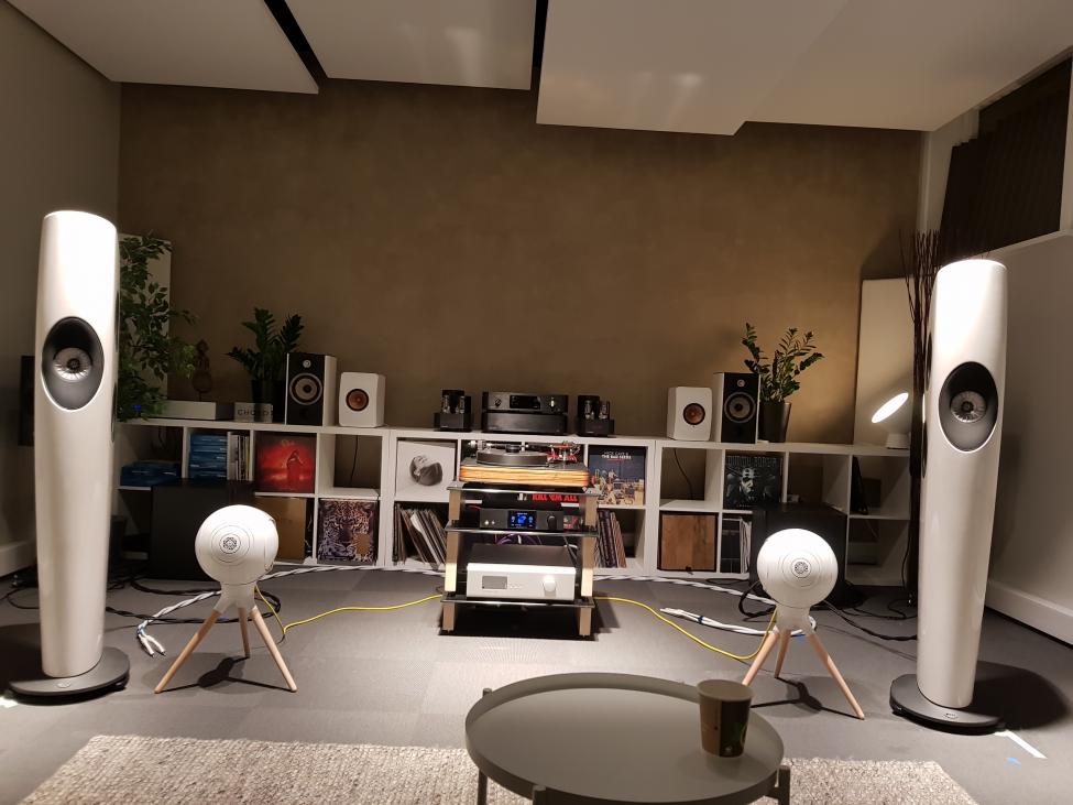

    Var en tur innom Duet Audio i går og fikk testet en morsom øvelse, Kef Blade 2 med tre forskjellige forsterkere.
    Solution forsterker til rundt 130k, Yamaha As-2100 tror jeg det var til et sted rundt 30k og Rega Brio R til ca 7k.
    Resultat var at den rimelige Regaen overrasket stort så lenge volumet var moderat. Fin, artig lyd med mye luft og detaljer. Punchy, kjapp og artikulert med stor scene, dog manglet det litt fylde i bunn.
    Yamaha spilte veldig pent med en slags behagelig ro og fylde, mens Solution fikk høyttaleren til å vokse i dybde og bredde med massevis av punch og slam i dypbassen. Mistenker at opplevelsen av dybde og bredde har sammenheng med mer guff i bassen og ikke at forsterkeren i seg selv påvirker spredning til høyttaleren, så det er ingen tvil om at bass påvirker opplevelsen av lyden selv om noen påstår det ikke er info der nede.
    Alt i alt vil jeg si at den dyre forsterkeren viste at man får mer i form av kontroll, krefter og uanstrengthet mens den rimelige viste at man får utrolig god lyd til nesten ingenting hvis man ikke krever enorme kraftreserver. Den i midten viste at man får mer enn den rimelige og mindre enn den dyre, kanskje ikke så overraskende?
    Så er spørsmålet, ville jeg kunnet identifisere forsterkerne i en blindtest? Tja, ikke med mindre volumet var der at jeg ville hørt forskjellen i bassen, tenker jeg. Sensitiviteten vår for lave frekvenser er dårlig, så volum må derfor et godt stykke opp før disse tingene i det hele tatt er hørbart. Og da vil man nødvendigvis høre at man mangler effekt og overskudd.
    Dette er mest hørbart når man går fra effekt og overskudd til mindre effekt og ingen overskudd, for min del merkbart på den måten at lydbildet mister størrelse/illusjonen av en massiv scene pga manglende fundament.

    Jøss - stoler du på den målingen Flagerborg...?
    Mener du oppriktig at du har avdekket en slik forskjell og at du ikke har rotet litt målingene..?
    Vis vedlegget 477446

    Moondust: ja, i så fall er det litt mer mystisk hva forskjellene kan komme av. Dersom forskjellene er så tydelige som det Coolio beskriver her bør det være målbart tror jeg.

    MV er satt til -20dB (85dB) på alle forsterkerne som ble testet

    Hvilke forsterkere er de to på bildet? Og hvilke høyttalere?

    Her er rom-måling med Technics SU-A900 mkII fra 1994 og Cayin 300B fra 2008
    Forskjellen på 1dB i diskanten er hørbar som litt skarpere og krispere gitarer og stemme detaljer.Like rman ikke pågående diskant er 300B ett bra valg
    Forsterkerne med rør ruller litt mer av i toppen, og har en utgangsumpedanse på 1-2 ohm, mens transistren er 0,0xxx.
    Men det slår ikke veldig ut i forhold til rom variasjonenen

    Hm. Hvis REW gir ett bilde av hva ørene får i sweetspot så burde dette vare en ok måte å vise forskjeller på? Selvom de hørbare forskjellene sikket er mye mindre en hva de ser ut som så er jo ikke det noe annerledes en andre målinger, dvs man må selv ha laborert litt for å skjønne forskjell på målinger og hørbare forskjeller, dvs f.eks att 10bd er mye når det er over så stort område.
    Hvis det er veldig fastslått att dette er en gal måte å gjøre det på så er jeg intressert i en mere nøyaktig forklaring om hvorfor. Om en forsterker gir 80 eller 85db kan ikke spille så stor rolle, når jeg har gjort dette så følger kurvene hverandre veldig likt (parallelt), så målingen vil etter min synsing gi mere korrekt svar en hva en lytting hade gjort da man oftest foretrekker en med høyre volym selvom kurven er helt lik.
    Jeg skjønner såklart att det har mye å si hvilken høyttaler man har, og att testet kun sier noe om dette oppsett og kan måle veldig annerledes med andre.

    Jeg måler mine forsterkere både med høyttaler i rommet og direkte på utgangsterminalene med 8 ohms last. Ser da at en liten avrulling ved 8 Ohm som også følges av avrulling i rommet. Måling ved ende av høyttalerkabel inn på høyttaler kan faktisk gi målbar endring som er større enn målt med mikrofon i rommet... må kvalitetssjekket dette

    @coolio
    Lytta du til kulene også ? (Phantom), hvordan sto de seg isåfall oppmot forsterker / ht kombinasjonene med en ferdig, godt samme skrudd aktiv løsning fra devialet ?
    Ikke akkurat der og da, men jeg har hørt Phantom Gold på bildet i det rommet mange ganger. Har også hatt Phantom Silver i stuen min i noen måneder og har tidligere dokumentert med både opplevelser og målinger her på sentralen hvorfor det er vanskelig for meg å leve med Phantom over tid.
    Kort fortalt er Phantom drøyt basstunge med 10-15 dB for mye bass i forhold til resten av frekvensresponsen. I tillegg er det lagt inn en ørevennlig dal på ca 3 dB mellom 2-3000 hz som gjør at de oppleves litt tilbakelent og forsiktig sammenlignet med feks Blade 2. Litt som at musikerne stepper bak en 4-5 meter på scenen. Behagelig, men mister litt intensitet og gnist, hvis du skjønner.
    Problemet med Phantom er ikke uoverkommelig - jeg fikset det lett med Dirac romkorreksjon som ordnet disse tingene og gjorde Phantom langt mer konkurransedyktig mot andre systemer. En korrigert Phantom er i høyeste grad en seriøs lydkanon, men man kommer aldri unna at størrelsen er en hindring for uanstrengt og realistisk gjengivelse i lavere frekvenser sammenlignet mot mer tradisjonelle løsninger. Man kommer heller ikke unna diverse utfordringer som tidsforsinkelse hvis man bruker som tv-høyttalere, sporadisk desynkronisering mellom høyttalerne og tungvint brukergrensesnitt.
    I tillegg synes jeg Devialet burde utnyttet fordelen med aktiv drift bedre og sørget for fase-korreksjon og gitt en muligheten til å justere bass og diskant etter smak, men alt i alt er det svært gode produkter som slår så langt over vektklassen sin at det er fascinerende.
    Men sammenlignbart med noe som Blade 2 og en god forsterker? Dessverre ikke.
