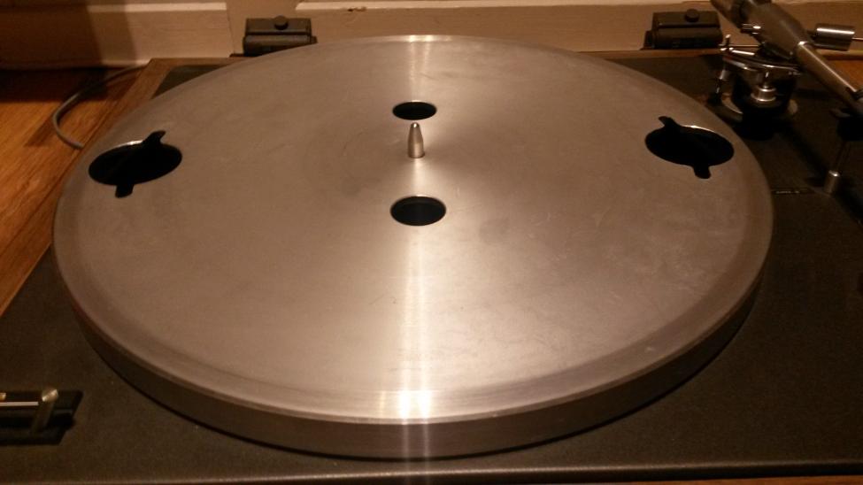

Har en Akai AP-002 som jeg skal bytte drivreim på. Men hvordan plukker jeg av platetalerkenen??
Noe som vet?? :)

Har du prøvd å bare løfte den rett opp? Ikke ta i for hardt hvis den sitter fast, selvsagt?
Ta av matta først og se om det er noe som holder den fast.
tigerhopp
27.07.2015
Ja har gjort det ja. Er flere hull i talekenen og to er nesten tilpasset for to fingre men klarer ikke og kjenne noen form for låser nedi der. springer og tar bilde av den nå.

Servicemanualen til AP-004 (på vinylengine) som har liknende tallerken, sier bare "demonter denne", så det ser ut som den skal gå an å løfte av med de to fingerhullene. Men jeg vet ikke. Alltid best å være forsiktig. :)

Tror også det er å dra den rett opp. Den snurrer helt fint rundt?

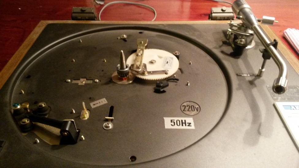

tigerhopp
27.07.2015
Når jeg løfter talerkenen rett opp, kommer talerkenen 2-4mm med så sier det bom stopp..
Kjenner rundt nedi der at det er både tannhjul fjærer og div armer etc.

Ja den snurrer helt greit. stopper "aldri" da reima er av og jeg skulle satt på den nye.
tigerhopp
27.07.2015
Nei har nå prøvd i 15min forsiktig opp og ned. Rører seg ca 3-4mm men det virker som om senterpinnen sitter fast i selve plata. skal se om jeg får lånt meg et tannlegespeil i morgen og lure nedi og lyse litt rund og se om jeg finner noen pinne fjær eller noe annet som kan ligne på og frigjøre. har gitt senterpinnen en liten dråpe wd40 for og se om den rett og slett har kilt seg så hardt over tid.
Kjenner rundt nedi der at det er både tannhjul fjærer og div armer etc. Vis vedlegget 331342
Prøv å løfte de 2-4 millimeterne og gi spindelen et lite kakk så den slipper. Jeg mener å huske at en Lenco jeg hadde i et tidligere århundre fungerte på den måten.

Spray litt 556, w40 eller annen rustløser på spindelen, la den stå noen timer. sett ene tommelen på spindelen og den andre på den igjen samtidig med at du drar tallerkenen opp med fingrene som passer i tallerkenens huller. Håper jeg klarte å forklare dette. Pleier å funke.

3X3 HURRA:) Sprayet noen dråper wd40 på senterpinnen løftet opp og kakket i senterpinnen. Da ble det en åpenbaring på kjøkkenet med jubel og fanfare... Takker for all hjelp alle sammen. Men som regel når noe har kommet frem i dagens lys og i undertegnedes øyne kom flere spørsmål opp i mitt hode...

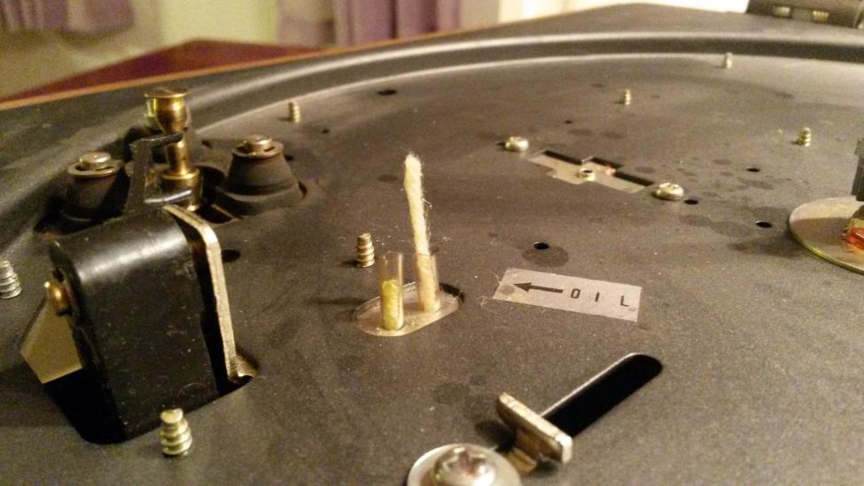

Hva i all verden er disse trådene som stikker opp til en er oppe og en ligger nedi et slags plasthylster (bilde nr2)
aam01
3.898
2.577
Sandvika
Det står OIL og pil på lappen. Du skal ikke se bort fra at det skal litt olje der.
