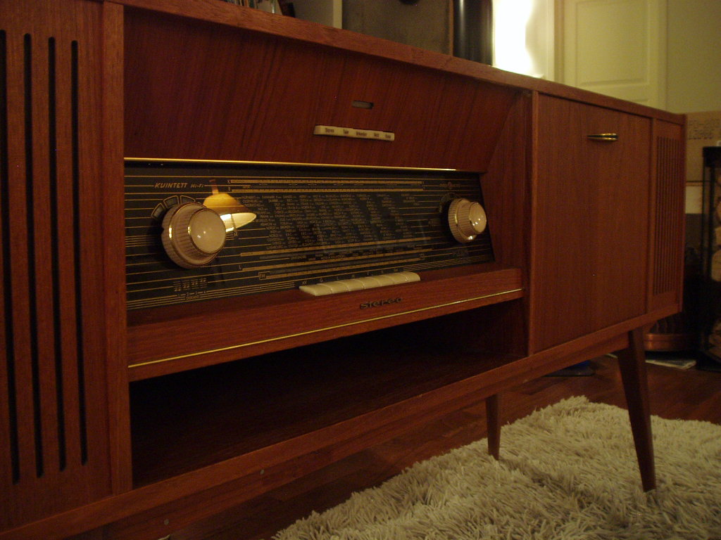

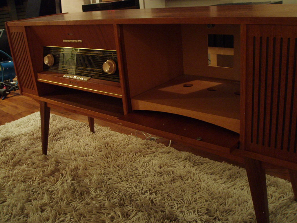

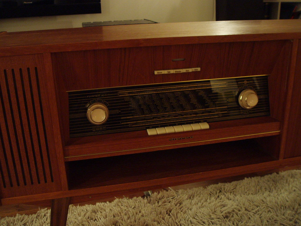

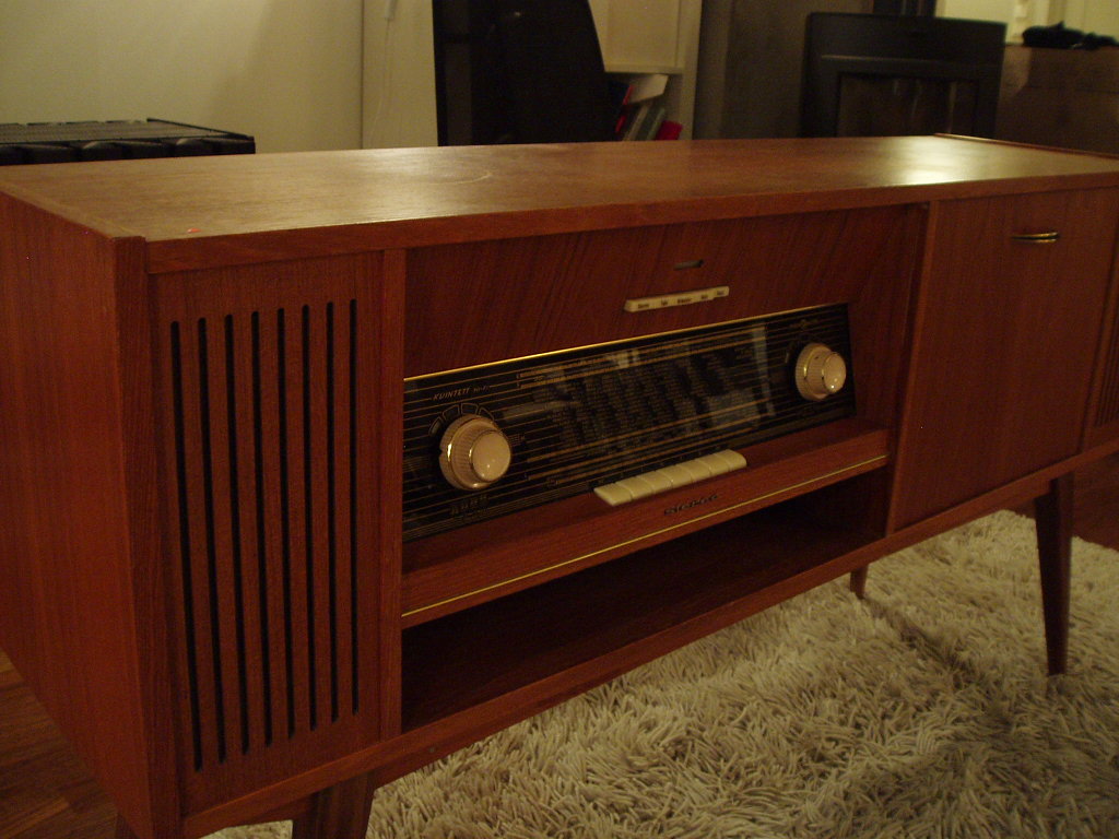

    Har nettopp kjøpt meg en slik benk. Den mangler platespilleren, men radioen og høyttalerene er på plass. Det hadde vært flott å få lyd i spetakkelet. Har ikke fått sett ordentlig på sakene enda, tilsynelatende er den i flott kosmetisk skikk. Tar noen bilder av apparatet i kveld. Så håper jeg noen kan fortelle meg om jeg har kjøpt katta i sekken.
    Kjell_Kranzberg
    08.03.2005
    3.696
    4.055
    Snygg sak!
    Fungerar radion och förstärkaren?
    Koppla in en cd-spelare på bandingången!

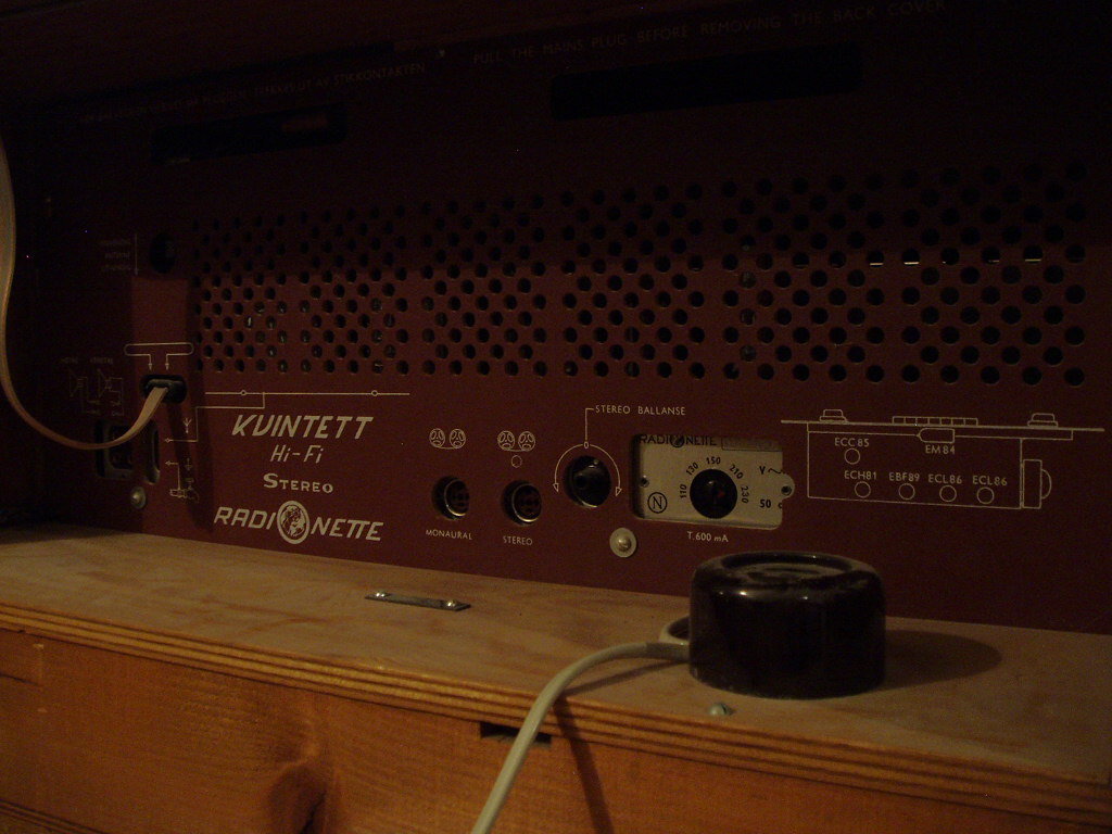

    Ingen gløding i rør dessverre.
    Bak bakplaten så det meste ut til å være helt og fint. Rørene ser ut til å være i flott skikk. Det er Telefunken rundt baut. Det er laget en litt merkelig kobling til strøm, så jeg håper problemet er relatert til den.

    Hold opp, mutz!
    Akkurat den modellen, med platespiller, hadde vi hjemme fra jeg var syv år gammel! Midt på sekstitallet!
    Fullstendig "memory-flashback" fra å se bildene. Husker godt hvor mykt plateskuffen gled ut. Hadde en platespiller som man kunne legge flere plater på - FY!
    Fikk tigget meg til å få legge på plater uten at de voksne skulle passe på. Min mor hadde en stor samling klassisk musikk, så her kommer minnene som rene snøraset.
    Moro.

    Det er moro med slike minner.
    Ser ut som mitt eksemplar er fra 1959 (edit. 63). Det er ganske utrolig at den er i såpass god skikk. Luken hvor platespilleren skulle vært er tipp topp og utrolig presis. Dette er rett og slett godt håndtverk som man ikke ser for ofte i dag. Er jeg riktig heldig får jeg kjøpt platespilleren slik at den blir komplett.

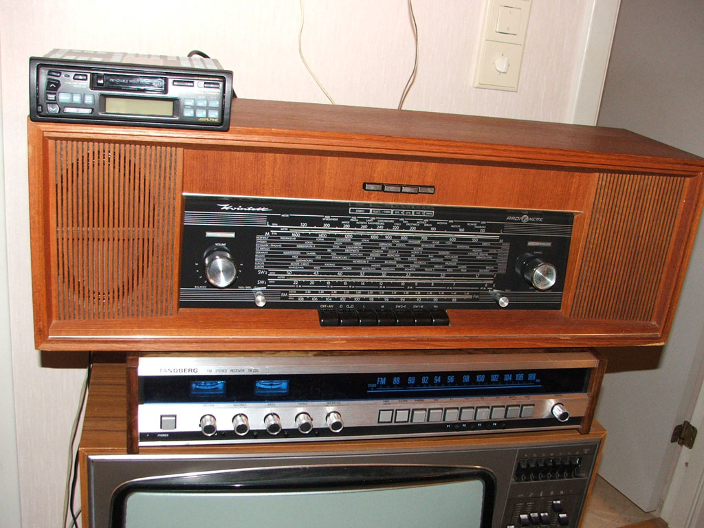

    Jeg har en sånn radio, bortsett fra at det er den nyere typen med svarte knotter og ordentlige bass- og diskantkontroller, samt at min er en bordmodell. Etter datomerkingen på høyttalere og andre komponenter å dømme er den produsert tidlig i 1968. Lyden i den er helt utrolig - må oppleves. Det sitter ECL86-rør i forsterkeren på den, antagelig i klasse B-konfigurasjon, noe som burde gi 3-4 watt pr. kanal. FM-delen vil jeg også si er meget bra, den tar inn det som er av stasjoner med den innebygde antennen. AM er jeg litt usikker på, for på min virker bare den venstre tredelen av skalaen. Hvis jeg skrur søkeren lengre mot høyre kommer det bare spraking. Av negative ting kan jeg nevne at det er noe nettbrum i høyttalerne selv med nye kondensatorer, og vibrasjoner(!) fra trafoen er godt følbart i chassiset. Såvidt jeg vet var dette toppmodellen til Radionette i sin tid. Min er merket med "Pris ikke over 1000 kroner" - noe som er det samme som en Sølvsuper 10 som ble solgt på den tiden og som var Tandbergs billigradio. En Huldra 8 kostet omtrent 1500 kroner. Selv om Radionette-en utvilsomt var gammeldags i '68 er den etter min mening langt bedre enn SS10 på alle måter.

    Skjekk om "hovedsikringen" er gåen.Den sitter sannsynligvis like i nærheten av trafoen..
    Mrk.at du ikke vil få stereolyd fra radioen.Den har ikke stereo-FM-dekoder.Med andre stereo lydkilder vil du få stereolyd.-Og ja.Dette er etter min mening en av de bestlydende norskproduserte rørradioer produsert,med originale høyttalere på,i alle fall..

    Dette er lovende.
    Sikringen er deffekt. Da øyner jeg håp.
    Takker Rune.U

    Den er uten tvil i original skikk. Nå har jeg sett nærmere på innmaten. Det er en løs wire som er koblet til et svinghjul. I andre enden er det en løs "koblingsstreng". Denne må festes på plass på et vis. Laster opp noen bilder i morgen ettermiddag. Kanskje det er hjelp å få.

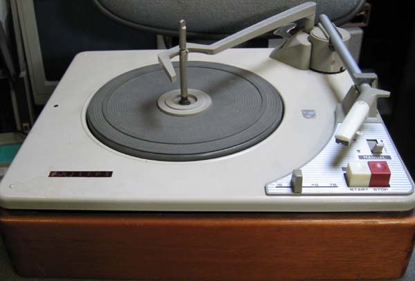

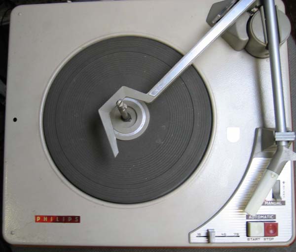

    @vredensgnag
    Det var ikke en Phillips?
    V
    vredensgnag
    Det tror jeg ikke - som sagt var jeg 7-10 på den tiden, så jeg skal ikke påstå jeg husker 100% rett.
    Men vi har kun eid én Garrard platespiller, og det må ha vært mens vi hadde det kabinettet. Min far kjøpte et annet anlegg i 1968.
    Har du bilde av den Philips-spilleren det kan ha vært?
    Jeg tilbragte så mye tid foran det kabinettet at jeg er temmelig sikker.
    mutz
    04.01.2005
    1.057
    85
    ¨kanskje denne?
    V
    vredensgnag
    Bombesikkert at det ikke var den.
    Videosnutten er klisslik det jeg husker - avrundet mørkt tre på sidene, lys topp-plate, betjeningsknapper på hver side, høy senterstang.
    Hodet på PU er det eneste som ikke virker riktig på videoen. Synes å huske at hodet var større, innsluttet - kan være at de har montert en nyere PU på den i videoen?
    mutz
    04.01.2005
    1.057
    85
    Mange takk. Da er jeg på sporet. Oppdateringer kommer. Ha en god natt.

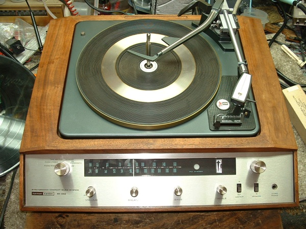

    Ta-da!
    Her klikker alt. Den mørke toppen jeg husker - spaken man brukte, og formen på armen oppå platene, selv om jeg husker den armen som sort, og husker ikke rødfarge på kontrollspaken. Og mekanismen var akkurat slik.
    http://www.vinylengine.com/library/garrard/at6.shtml
    Så jeg lette litt til, og vi hadde en AT60, ikke AT6. Visstnok modellen etter, og kom med stereohode, ser jeg.
    Her er plinth osv helt feil (bygd inn i en Harman-Kardon), men selve spilleren riktig.
    Her er en variant på platearmen til forskjell fra hvordan jeg husker vår (den sorte over med "sølvstripe" - mulig det er bildet som får sølvstripen til å virke tykkere her) - og med en plinth som jeg syns ringer en klokke - med logoen der den står.
    Her ser det ut som om det til og med stemmer med året jeg husker - at AT-60 kom i 1964.
    http://midimagic.sgc-hosting.com/changerz.htm
    Hukommelsen er ikke helt i hundre førtito år etter (kabinettet ble byttet ut da jeg var 10), men jeg kom da i mål til slutt!
    (Interessant med husk. Det skurret med logoen til venstre på AT6, for jeg husket den ved betjeningshånden - og der er den på AT60. Det eneste skurret jeg har igjen er at jeg syns det var avrundede hjørner på vår plinth, men det tør jeg ikke sverge på, spesielt etter å ha sett bildet med den mørke plinthen og Garrard-logoen på fronten også. Hvem vet - kanskje de hadde noen avrundede plinther som gikk ut med de første AT60ene? De ser avrundet ut på AT6. Men det blir spekulasjon. Spilleren er forlengst blitt borte.)

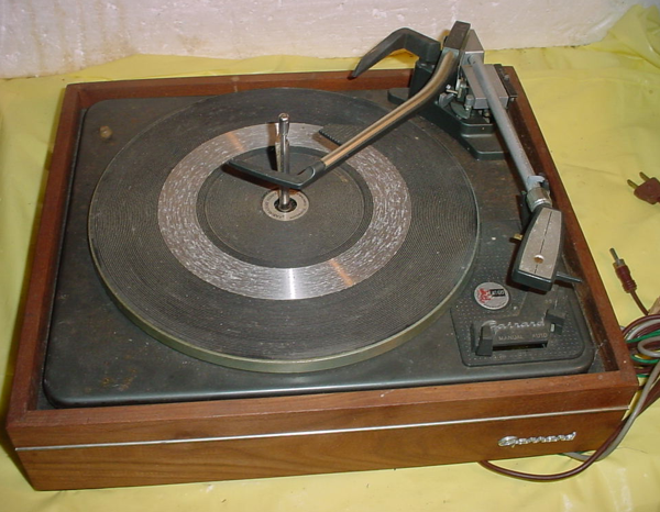

    Angående Garrard-spilleren: De to første Youtube-filmene viser to forskjellige utgaver av RCR121. Den er, som andre nevner, fra midten/sent på 50-tallet. Disse er fast inventar i mange slags radiokabinetter fra den tiden, eksempelvis Radionette Studio, Studio 3D og Huldra 5. Stereopickup var neppe standardutstyr, men det er tre kontaktpunkter på pickuphodet så det skulle ikke være store jobben å montere en stereopickup. Hvor bra spilleren er med tanke på plateslitasje og støy er jo en helt annen sak. AT60-spilleren ser ut til å være nært beslektet med den klassiske (og av mange forhatte) SP25, som man godt kan se på som en etterfølger til RCR121. En SP25 (=lett og billig å få tak i) burde være et godt valg som platespiller til Kvintetten hvis du skal ha det tidsriktig og ikke skal spille plater som du er alt for glad i. Vær oppmerksom på at Kvintett ikke har RIAA-forsterker, så det må kjøpes utenom, evt må du skaffe en spiller med krystallpickup. Jeg har en løs RIAA-forsterker av typen "Aurora TC-400D" som er spesielt fin til dette gamle utstyret da den har både RCA- og DIN-kontakter. Den er heller ikke så dyr, 3-400 kroner, og den burde kunne skaffes av de aller fleste elektrobutikker hvis den fortsatt er i salg. En annen ting verdt å merke seg er at stereo-knappen på radioen må være trykketinn for å få stereo.
    Jeg har lagt med et bilde av min Kvintett - legg merke til at det er en nyere utgave som har fått vanlige bass- og diskantkontroller i stedet for faste "lydbilder" , balansekontrollen er flyttet til forsiden av radioen (en liten spak under volumkontrollen) og trolløyet er flyttet til søkerskalaen - ironisk nok plassert over volumkontrollen, og ikke søkeren.

    En liten endring i planene.
    Jeg har en gammel DUAL 1219 som kan gå inn som stedfortreder til jeg får tak i en tidsriktig Garrard. Dualen må jeg få laget et tilpasset plint til.
    Jeg byttet den ødelagte sikringen og trykte spent inn FM-knappen. Først et lite dempet brak, så den herlige lyden av FM-snøstorm. FM-søkeren virker strålende og ikke lenge etter hørte jeg på NRK-p1 på Radionette Kvintett. Lyden var sterk og klar, men bare på en høyttaler om gangen. Litt justeringer må til. Kort og mellombølge virker ikke. Regner med den løse wiren er en medvirkende årsak.
