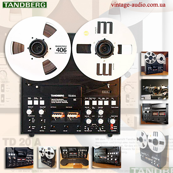

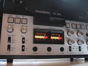

    Jeg ville velge en Tandberg 20 A for lyden,men du har litt flere kritierier ser jeg,så sats på en av de litt bedre Akaispillerne.Nesten best på driftssikkerhet,og lydmessig mer enn gode nok til det du har til hensikt å gjøre med den.Ev.en Revox kanskje..Like driftssikker som Akai,men nok et par hakk bedre på lyd.Revox vil muligens koste litt mer,men til gjengjeld er det enda mulig å finne nye reservedeler,i fall det skulle behøves.
    Mvh Rune :)
    32.718
    30.689
    TD 20A har hangardronningrykte, ja. Revox har ikke det.

    Ryktet er noe overdrevent,og det skyldes nok at de faktisk ble innkjøpt i sin td til en god del både proffesjonelle og semiproffesjonelle brukere.De fant dem å være en smule lite slitesterke pga påfunnet fra TB med konstant gående motor.Disse stedene hadde vanligvis maskinene på til enhver tid for rask oppstart,og da gikk det dårlig med motorene etter relativt kort tid sammenlignet med konkurrentene.
    Som hjemmespiller er det derimot ikke stort flere problemer med disse maskinene enn med andre.Da blir det gjerne til at du kun skrur den på når du skal bruke den,og da varer den nok like lenge som sine konkurrenter.Problemet ved andrehåndskjøp er jo likevel at du ikke vet hvor den har blitt brukt tidligere,og dermed er det en sjanse for at du kjøper en alt for godt brukt maskin som har stått mye på.Da får du sannsynligvis trøbbel etter en stund.
    -Men som sagt; lydmessig er det ingen relevante konkurrenter før du rykker opp i klassen til de rene proffesjonelle maskinene.
    Mvh Rune :)

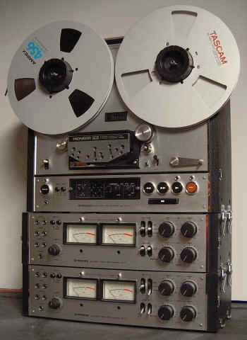

    Jeg har dratt på meg denne, Pioneer RT-2044, en 3-delt svær jævel med separat miksepult, MA-61.
    Dette bildet er også rappet fra nettet, og MA-61 er ikke med der.
    Gleder meg til å ta den i bruk!
