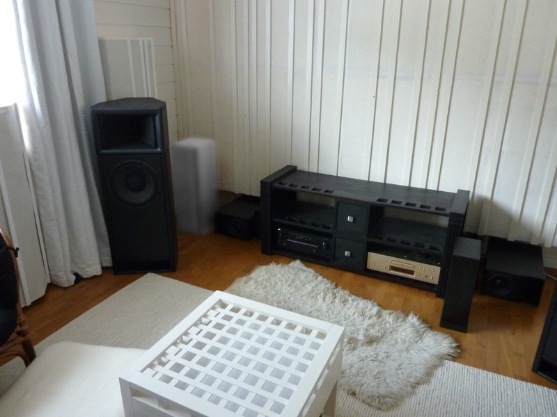

    Men har greit med absorbers i førsterefleksjon punktene.
    Tenkte det kunne passe med litt flyktige tanker rundt dette med akustikk og rom og akustikktiltak.
    Fra det jeg har sett i tråden din, så er nok rommet ditt og oppsettet ditt godt over det som er vanlig, noe som bekreftes av beskrivelsene fra folk som har vært på besøk hos deg og hørt dette.
    De hører umiddelbart at her er det noe som er annerledes, og til det bedre. Og de skjønner at det er rommet og akustikken som gjør forskjellen. De skjønner også at høyttalerene og resten av utstyret har avgjørende betydning for totalresultatet. Men det er altså dette med akustikk som gjør dette til noe spesielt.
    Rent teknisk er det nok i grove trekk store likheter med det siste rommet jeg laget - Rom2:
    - Målt frekvensrespons blir ikke nødvendigvis perfekt eller i det hele tatt spesielt "god"
    - Refleksjoner er kraftig redusert og tidsdomene er kraftig forbedret
    - Lyden oppleves som ekstremt mye bedre
    En av de som er på besøk hos meg av og til hadde en interessant uttalelse nå etter å ha hørt litt på oppsettet i Rom2. Han var helt klar på at lyden der inne er så forskjellig og mye bedre enn alt annet han har hørt at det er snakk om en helt annen divisjon. Men han var også klar på at han mistenker det er rommet som gjør forskjellen, mer enn de eksepsjonelle høyttalerkreasjonene mine. "Hvis jeg plasserer høyttalerene mine i dette rommet, så blir det kanskje samme lyden." Om ikke akkurat identisk likt, så i hvertfall mye av den samme lydmessige opplevelsen.
    Nå er jo dette en øvelse jeg har gjort, med i hvertfall 3 forskjellige høyttalere til nå. Og det viser seg at alle disse høyttalerene blir bedre i et bedre rom, men de låter ikke likt, langt i fra, og de gir en forskjellig lydopplevelse.
    Men det var dette med akustikken, og hva som skal til for å få til dette slik at det blir bra nok.
    For selv om det er stor interesse for akustikk og hvordan ordne et rom, så er det vel ikke så vanlig at det gjøres så veldig mye ut av det. Mulig jeg tar feil der, jeg har jo ikke vært på besøk hos alle som har et stereoanlegg.
    Det er flere hinder i veien her. Ofte begrenser det seg hva som er aktuelt å gjøre rent fysisk fordi rommet skal fungere som stue i tillegg. Uansett stue eller dedikert lytterom, så er det krav til hvordan ting skal se ut.
    Kunnskap om hva og hvordan er heller ikke helt enkelt og entydig å få tak på. Det er mye lettere å gå i butikken og kjøpe seg en ny dac.
    Så er det tilgang til produkter for akustikk. De fins ikke i den lokale butikken, de er dyre, de passer sjelden inn rent estetisk. Noen velger å bygge ting selv, og det er innlysende at det ikke er for alle.
    Og så er det dette med vil-ha-faktoren. En grom høyttaler med spesiell 12", hornlading, og horn med AMT-driver er noe en kan få lyst på. En diger madrasslignende box fylt med rockwool er liksom ikke noe en får så spesielt lyst til å kjøpe seg.
    En annen som har vært på besøk et par ganger - også en kjenning fra gamletida - helt i ekstase, og han ville gjerne hatt dette rommet med denne akustikken bare for å være i rommet, selv uten noe musikk eller lydanlegg.
    Men å få til dette hjemme hos seg selv, viser seg å være en tur med ganske mange barrierer som må forseres. Bare det å få opp noen akustikkplater i taket er problematisk - hva slags plater, de er ikke på lager og må spesialbestilles, hvordan skal de festes, detlajer oppi det hele som gjør at ting renner ut i sanden.
    Men går det ikke an å få til god lyd uten spesielle akustikktiltak og remedier? Jo, det går. Det er jo samspillet mellom romakustikk og høyttalere som gjør resultatet, ikke antall kubikk med glava. Men tradisjonelle høyttalere vil aldri yte best i et ubehandlet rom. Har du fx høyttalere med noenlunde grei kontroll på spredningen helt ned til bassomrdået, og stort rom med god avstand til vegger, kan det gi arti og bra resultat uten noe særlig til demping eller tiltak. Jo mindre rom og jo mindre høttalere, jo verre blir det uten akustikkfix.
    Akustikken er en del av det hele. Uten at dette er på stell, så blir det aldri gromlyd. Likevel så er det nettopp akustikk som neglisjeres mest.

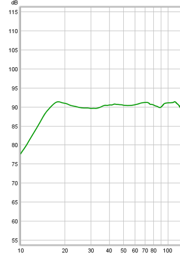

    Det nevnes ofte spredningskontroll når dere teknikere prater om potensialet for å få et bra resultat. Hva er god spredningskontroll?
    Jeg legger ved et bilde av spredningen av mine høyttalere slik at du kan bruke et visuelt eksempel som bakgrunn til å forklare bra/dårlig og hvordan man ønsker at det skal se ut. Legger til at jeg aner ikke hva som er bra og dårlig og får egentlig ingenting ut av en slik graf som dette;
    Det en kan se ut fra dette bildet er det som står i underteksten - det er god spredningskontroll ned til 100hz. I artikkelen er sikkert skaleringen også synlig, slik at det er mulig å se hva slags spredning den har. Men som du sier - det gir lite mening hvis en ikke har god kunnskap om hva som vises og kan koble dette til lydmessige egenskaper. Hvis en har samme sort måling med samme skalering på bildene kan en sammenligne høyttalere og få et visst inntrykk av forskjeller.
    Med spredningskontroll menes det her to ting - begrensning av spredningen og lik spredning over så stort frekvensområde som mulig.
    Det som er spesielt her er at en har greid å oppnå begrenset spredning ned til ganske lav frekvens. Dette kan en anta er godt hørbart i form av bedre definisjon og detaljering nedover i mellomtoneområdet, store instrumenter vil fremstå som klarere, bedre fysisk definert og mer separert.
    Det fins ingen eksakt mal for riktig spredning. Dette er noe som konstruktøren velger ut i fra ideer om hvordan det skal være for å få best lyd.

    V6 subwoofer av den nye generasjonen Compact Horn subwoofere blir nå testet i Rom2.
    Nei, jeg kan ikke vise den ennå, bare et uskarpt bilde, så du kan få et inntrykk av den kompakte størrelsen - vær tålmodig, og følg med for mer om den nye generasjonen Compact Horn subwoofere.
    Flere design i forskjellige størrelser og fasonger dekker alle behov for bass i små rom/hjemmebruk, for musikk og filmer. Med en basskvalitet så annerledes og avhengighetsskapende at opplevelsen av bass blir redefinert.
    Så hva er forskjellen her - er det mere output, mere dypbass, hele huset rister?
    Det handler om lydkvalitet, rett og slett.
    Å måle på en slik V6 er en nedtur - dårlig output, ruller av under 30hz, høy forvrengning når lydtrykket øker, og den kan aldri spille skikkelig høyt. Akkurat som en kan forvente av en bitteliten subwooferenhet med dimensjonene 22x22x68cm. Ingen trolldom her i gården, kun ingeniørteknikk blandet med en dose kunst, slik at fysikkens lover gjelder fremdeles.
    Med rett plassering og kalibrering viser det seg at dette holder til ganske mye - både rart og litt til.
    Sett på noe musikk, og det blir åpenbart at det faktisk er forskjell på subwoofere - for disse låter definitivt forskjellig. Det er denne opplevelsen av kraft og dynamikk og liv i musikken, liksom noe som alltid ligger og lurer og brått kan våkne opp. Taktil feel med skikkelig punch fra et par så små boxer er ganske utrolig, og nyanseringen og kontrasten både i lyden en hører og det taktile gjør dette til en spesiell opplevelse slik at en blir sittende bare å høre musikk med bass.
    Målsetningen med V6 er å gjenskape lyden fra de store hornene - i grove trekk - ved lavt og moderat lydvolum. Tester de siste dagene bekrefter at dette virker.
    Praktisk testing er nødvendig når en skal finne ut noe om sammenhenger mellom lydopplevelse og tekniske parametere. Å lage et Compact horn slik at output/kapasitet, frekvensrespons og timing blir rett er stort sett en simulatorjobb her hos meg, mens her var det et par ting i tillegg som måtte verifseres før det blir godkjent for videre fremdrift.
    Dette ekstra som måtte sjekkes er på nivå 3 - taktil feel. Det er følelsen av kraft og fysikk som skiller de store hornene fra en liten firkantet subwoofer du kjøper på spaceworld eller hificenteret. Forskjellen er der også på lavt lydvolum- en større høyttaler låter mere realistisk og kraftfullt. Den nye generasjonen Compact Horn subwoofere gjenskaper denne kraftfulle lydkarakteren i en mye mindre enhet. Det er tekniske teoretiske betraktninger som ligger til grunn for designen, og så må dette nå til slutt prøve ut i praksis for å verifisere at antagelser gjort i forhold til hvordan disse tekniske parameterene påvirker oppfattelsen av lyd faktisk stemmer.
    Dette er arti, både å høre på og oppleve, og selvfølgelig veldig givende å finne ut at det en har brukt ganske mye ressurser på å utvikle faktisk virker.
    Bilde/bilete: Testing av V6 i Rom2 med gauss-blur på V6 enheten fordi dere ikke får se hvordan den ser ut enda:

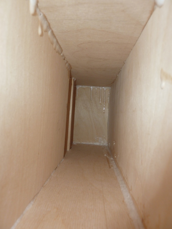

    Inni et Compact Horn basshorn er det for trangt for hoder, slik at kameraet må sendes inn for inspeksjon:
    57.672

    Dette blir et horn - et Compact Horn, med to dempekanaler. Bildet viser bare litt av konstruksjonen.
    Et slik basshorn er foldet, og arealet utvider seg fra halsen mot munningen. Arealet er fortsatt lite i forhold til bølgelengden, mens lengde, arealer, dempekanaler og ladekammer er utformet slik at driveren ser en akustisk belastning som er mye mere resistiv over hele det nyttbare frekvensområdet i forhold til en bassrefleks med vanlig port.
    Kvålsvoll

    Respons fra hornkanalen i V80:
    57.672
    111.656
    Kast nå endelig ikke blår i øynene på folk og la de få inntrykk at 20 Hz. på 0,5 m2 er innen rekkevidde.......
