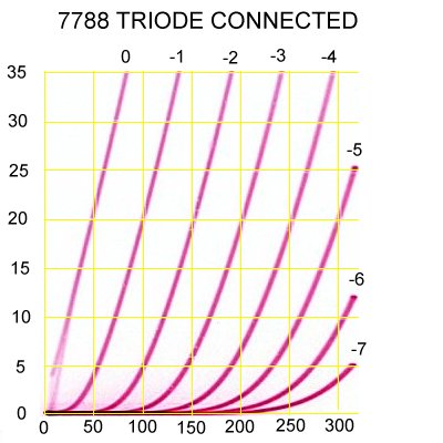

    Kurvedata for E180F i triode kobling ?
    Heisan ! Takker for linker, får kikke litt på 6688 kurvene. 7788 er vel lik E810F ?
    Tenkte å bruke disse som driver til 300B. Får teste litt å se om det kan være brukende...

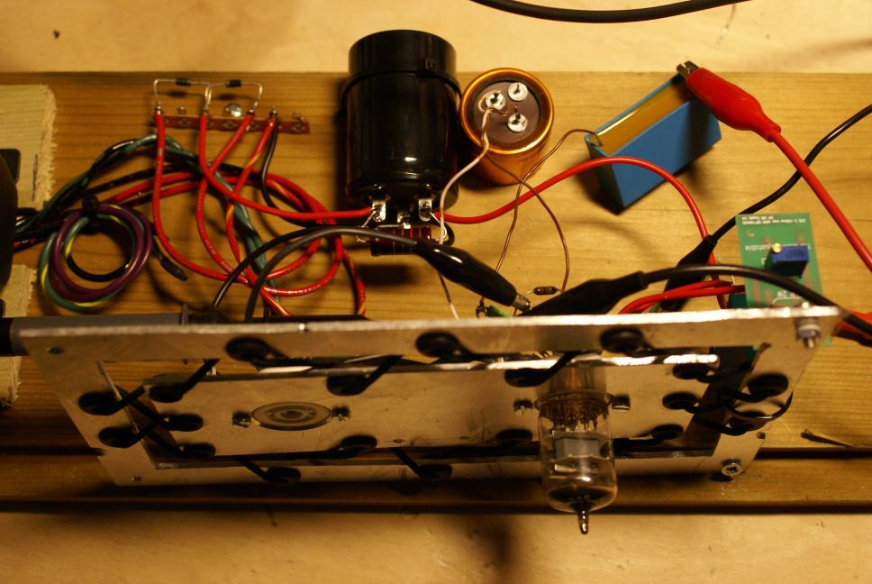

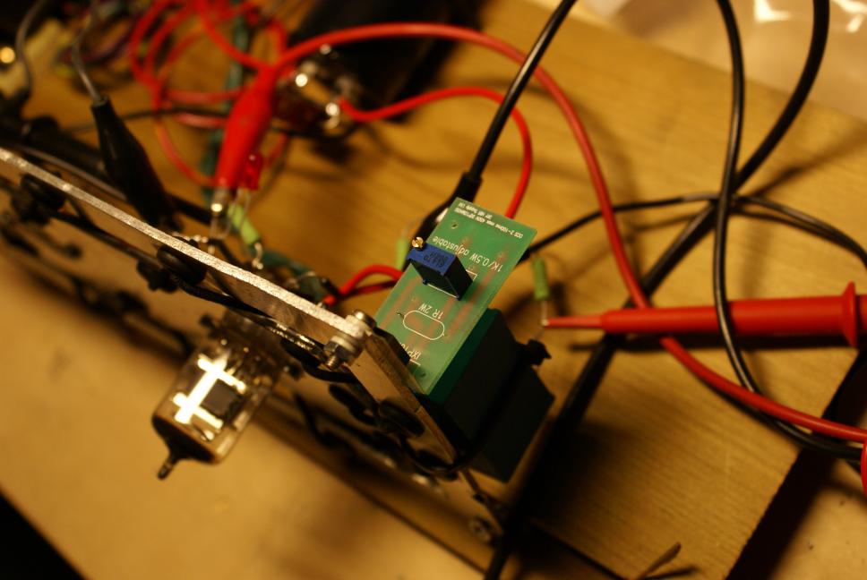

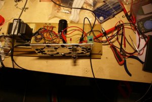

    Da har jeg fått somlet meg til å lage et lite test oppsett med E180F.
    Har brukt det jeg har liggende .. . Impregnert trevirke for at det skal holde i mange år . .. :)
    Røret er koblet som triode, med ccs basert på ixys 10M45S, B+ 360V. Prøvde med både LED bias og motstand 200 ohm + kond.
    Hadde 2 røde LED liggende som jeg prøvde, den ene måler 1,6V den andre 2V i kretsen. . ?
    Med motstand 200 ohm er det ca. 2V på katode og ca. 170V på anoden med ccs innstillet på 10mA.
    Ved 1,5 V-p inn får jeg 68 V-p ut.
    Under testen opplevde jeg plutselig at anodespenningen økte til 250V, selv om jeg målte 2V over katode motstanden og 10mA i kretsen .. . ?
    Feilen ble funnet, noen som vil gjette hva det var ??
    Noen bilder av rotet mitt :
    slarssen
    18.03.2003
    679
    Artig oppheng med de gummireimene. Skal dette bli en riaa, mon tro?
    Angående feilen, tja... for høy gitermotstand som gjorde at røret fikk ekstra bias pga. lekasjestrøm igjennom gitteret? Kanskje? ??? ;D
    - Slarssen
    jappen
    07.07.2003
    100
    25
    "Trampolinen" stammer fra ett prosjekt jeg holdt på med for ett par år siden, hadde noen rør som var veldig mikrofoniske og dette skulle være ett forsøk på å utbedre det. Kom vel aldri så langt at jeg fikk testet det skikkelig. Nå brukes opphenget kun til test oppkobling.
    Røret hadde jeg tenkt å bruke som driver rør til 300b, ble litt innspirert av denne : http://www.audioroundtable.com/GroupBuild/messages/1909.html
    Når det gjelder feilen som oppstod så var det ikke noe galt med kretsen, men signalgeneratoren min som sendte ut -2V dc :mad:
    Oscilloscopet er i bruk ja, men ser ut som signalgenerator ikke er helt i slaget.. .
