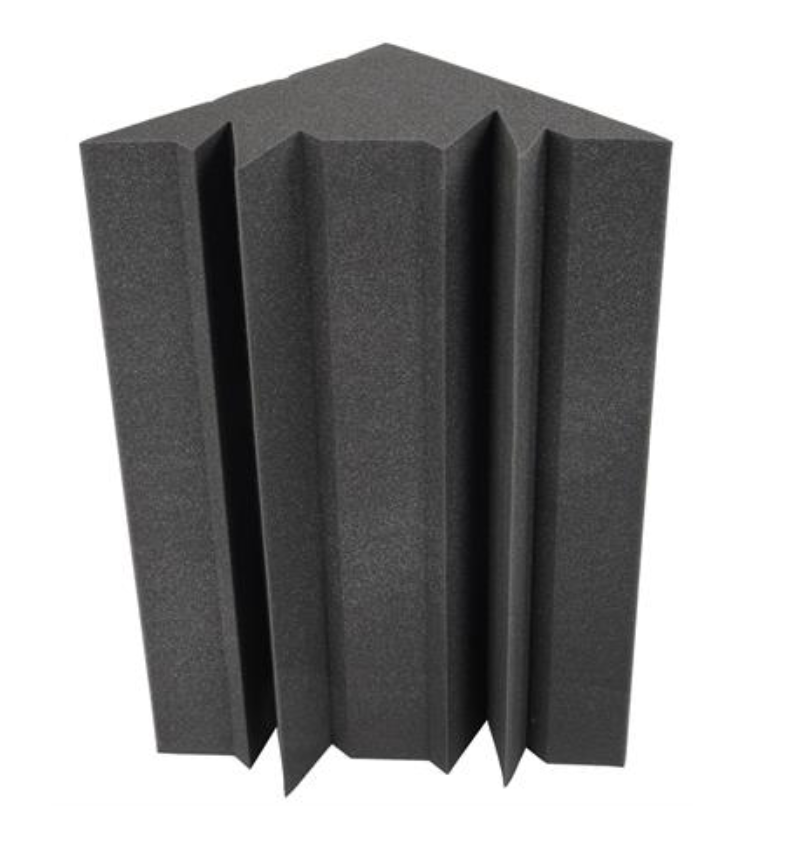

    Må jeg lage en bassfelle av glava for å få dekket denne spesielle formen av et hjørne?
    Eller kan jeg sette en slik klassisk bassfelle så langt opp det går, og det vil låte utmerket selv om noe av hjørnet ikke er tildekket?

    Hvilke frekvensområdet ønsker du å behandle?
    Den skumgummi saken vil ikke gjøre noe seriøst i bassområdet. Demper primært fra nedre mellomtone og oppover.

    Jasså! Jeg bare regnet med den ville dekke det mest nødvendige i bassområdet i og med at den ble kalt "bassfelle" (https://www.parketthuset.no/lyddemping/lydabsorbenter/heron-porisorb-bass-traps). Jeg er helt grønn på dette feltet, men skjønner at det er flere nyanser inne i bildet hehe.

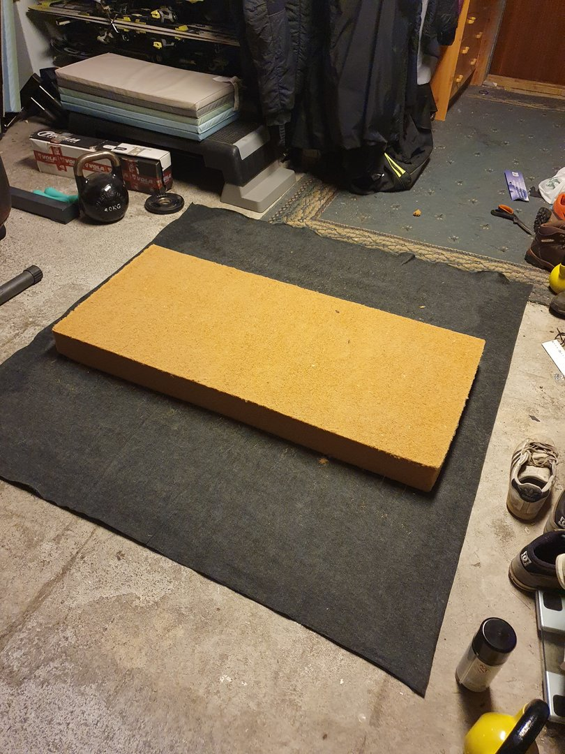

    Som "grønning" selv på dette feltet så vil eg anbefale å lage noko feller med f.eks Biltemafilt rundt rockwool/ hunton plater slik at du kan flytte på dei/bruke dei andre plasser ved behov.. ser at målinger vs lydoppfattelse ikkje går hånd i hånd kvar gong 0:)
    Når en leser på forumet så vil en se at dybde/masse går hånd-i-hånd med frekvenz en vil fiksa på..
    Eg har begynt med 10cm Hunto nativo trefiber,men ser at det ikkje går djupt nok så har bestilt 20cm rockwool eg skal kle inn på samme måten.
    fra ein nybegynner til einannen en.. lykke til, tråden din følges :)

    Da er du nok best tjent på å bygge en stor sak med løs porøs materiale. Du bør opp på minst 30 cm dybde. Det vil uansett ikke gjøre all verden når den dekker så lite i høyde, men alle monner drar.
    Markedet er full av bullshit. Det er ikke en bassfelle.

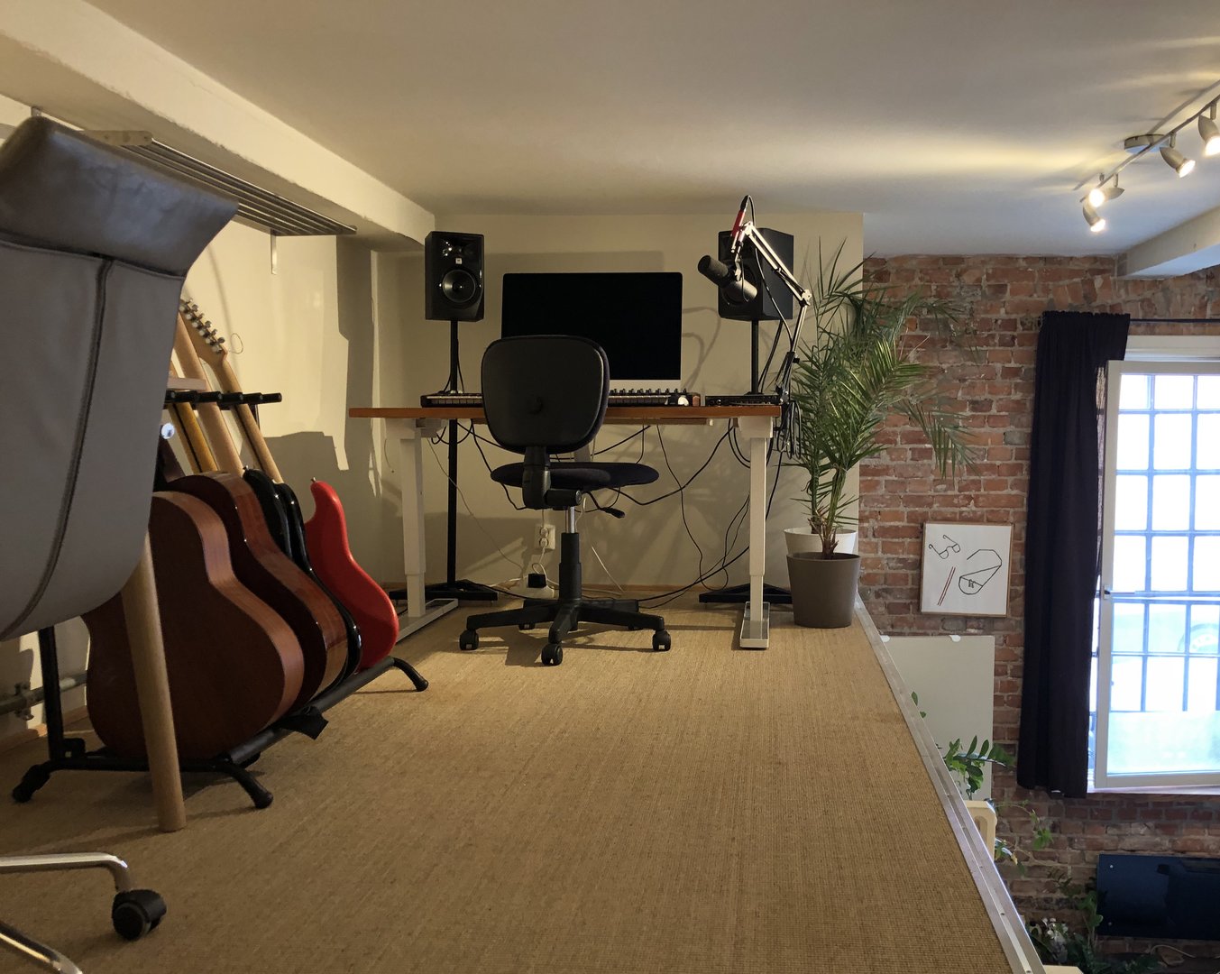

    Har funnet ut at området som er mest problematisk er rundt 115hz.
    Slik ser rommet ut - og som man ser har lyden mange morsomme ruter den kan dra på:
    Vil det bli lettere å behandle rommet generelt hvis jeg setter opp en 2-4m stappfull hylle/gipsvegg som går fra hemsens gulv til tak, slik at det blir noe som minner om parallelle vegger?

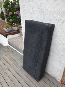

    tipper du vil bli positivt overrasket av en slik
    1 biltema høytalerfilt + 1,5 boks spraylim + 120*57*20cm rockwool.
    Ser greit ut, støver ikkje og kan stackast sammen til meir dybde 1 ved sideveggen din og 2 på frontveggen 👍
    totalkost blirvel ca 1000lappen.. for 3 stk 👌🏼🤩

    Som nevnt så vurderer jeg å bare sette opp en vegg/hylle på kanten av hemsen, i og med at jeg mistenker at det vil gjøre det betraktelig lettere å kontrollere lyden? I så fall er målet fra veggen til kanten av hemsen 193cm.

    ser på nokre av målingane mine at Hunton nativo platene har roet hos meg ned mot 80hz.. dei er litt meir «tette» men også 10cm tynnare, dei er også eit godt alternativ.
    kjeme 4 i pakken så blir noko meir duk og lim,men siden dei er fastare så står dei bedre. se i tråden min så ser du bilder av dei.. Har prøvd å måle undervegs også..
    hugs/merk: målinger gjort med mikrofon kan tyde at det er mindre effekt påkva du gjer ,Men opplevelsen av lydbildet blir fort anna .. ikkje les deg blind på målingar 😇🤪🤙
