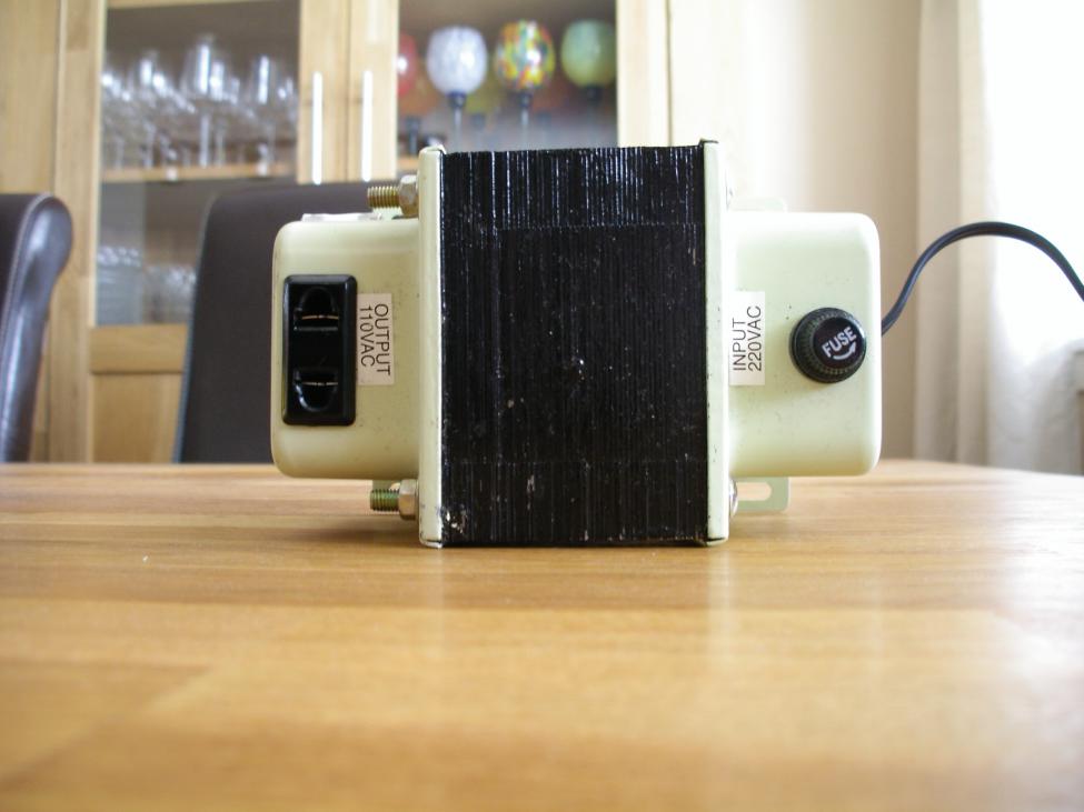

    Det skal inrømmes at de foreslåtte trafoene er noe penere enn det bælværket jeg selv innehar. Det gjør jobben, men jeg legger ved noen bilder så dere ser hva jeg forsøker å komme bort i fra ved å bytte til intern trafo. Det skal tillegges at på denne jeg har bilder av står det at input er 220/240 - 50/60Hz og konverterer til 110/120 - 50/60Hz
    Jeg tenker at det må kunne gå an å få fatt på noe til internt bruk, som gjør samme konvertering?
    En annen tanke er jo å skru hele bælværket inn i CD spilleren, men jeg vet ikke om det er plass, eller om den rett og slett vil generere for my støy siden den ikke er laget til dette formålet?

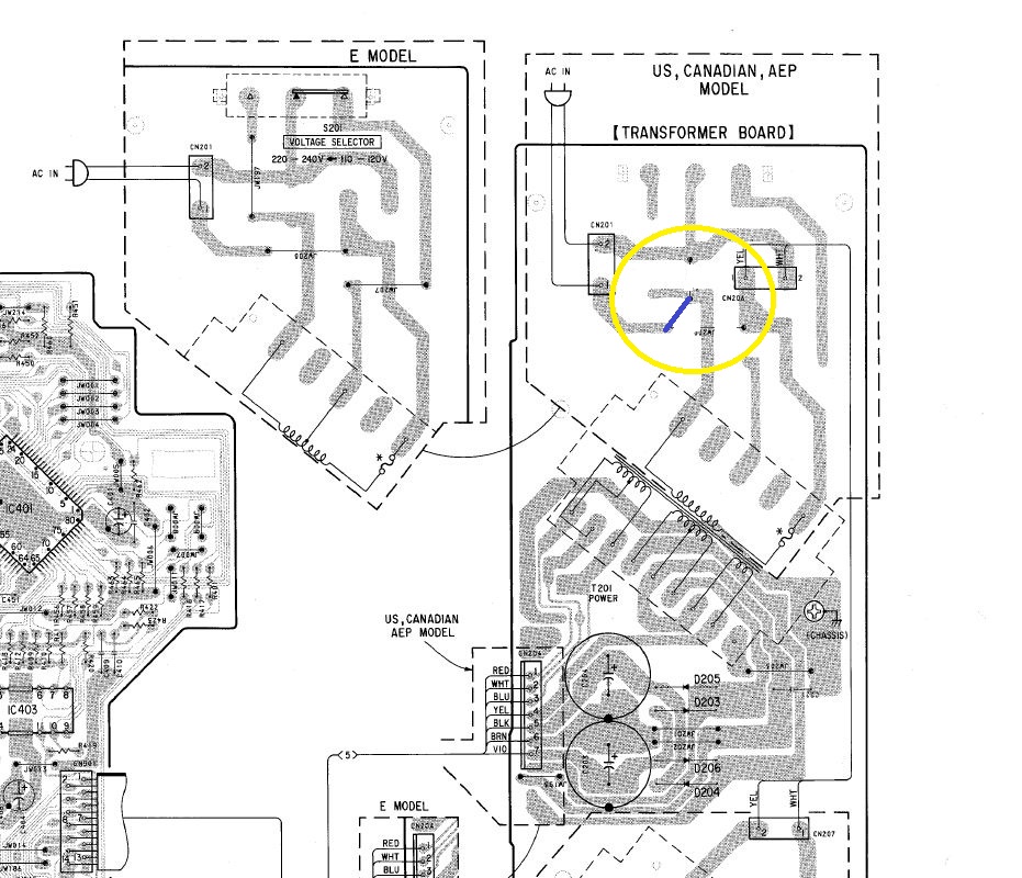

    @pilsern - jeg tror jeg fant svaret på problemet jeg står overfor i skjematikken i reparasjonsmanualen du sendte linken til.
    Se snippit nedenfor - det er 2 bilder for å få med hele greia, legg merke til kommentaren nederst på bilde 2 "*Not replaceable built in transformer"
    Jeg lurer på om dette betyr at det som står på kortet ikke lar seg bytte ut, eller om at bytte av trafo er umuligjort ved design?
    @Audiomix - er det slik at denne kommentaren kan bety at har man valgt en type modell, så lar den seg ikke modifisere?

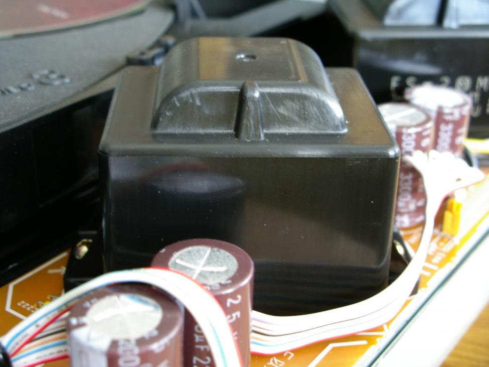

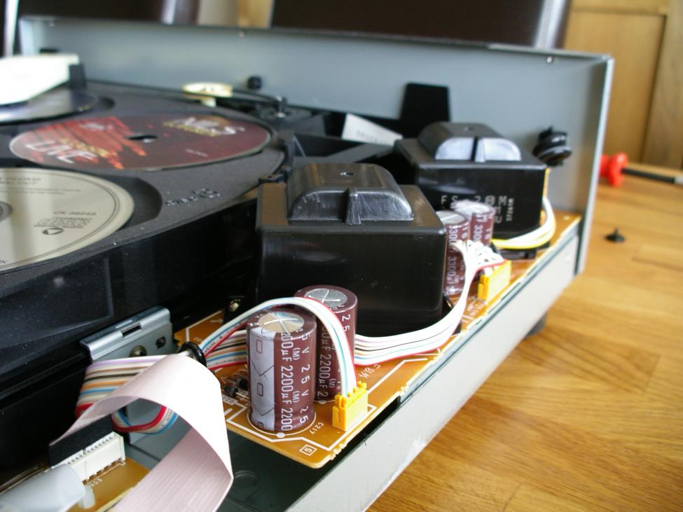

    Jeg åpnet kassa for å beskue herligheten, og det er rimelig fullt inni her for å si det sånn. Nå er det jo US/Canada modellen jeg har, og det går frem av skjematikken at de innholder forskjellige trafoer. Siden jeg ikke er bevandret i tolkning av elektroniske koblingsskjemaer, så er det et par ting du nevner jeg ikke får helt tak i, f.eks dette med viklingene du nevner.
    Uansett her er det noen bilder av innsiden, og disse trafoene er små, se sammenlignet med Cd'ene som ligger på tallerkenen. Dessuten fikk jeg svar på hvor det står not replaceable. Trafoene er nemlig loddet fast på printkortet - bummer:(

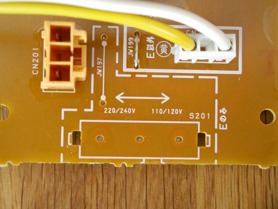

    På det neste bildet her gir det en indikasjon på 220 - 110V, men jeg vet ikke om dette er noen riktig pekepinn...
    Tilbake på skjematikken, så ser man hvordan trafokortet for E modellen hadde vært plassert om dette hadde vært montert, skjematikke viser dette i overlay ser det ut som, så alt jeg må gjøre nå er å få tak i et "vrak" av en E-modell, bytte kort, and I'm in business...?

    hadde bare koblet i serie primær viklingene ;) fort gjørt og enkleste måtte å løse dette :) trafone er så si i samme VA mengde pga størrelse.
    Viklingene er "spolene" på primær og sekundær siden. Men at trafoene er loddet fast har ikke noe å si på når man tolker skjema: det betyr at du kan ikke skifte bare den ene trafon til 220vac da den andre trafo også bør endres/skiftes helt enkelt eller uten videre *uten å forstå hvordan det henger sammen* -min tolking som fagmann-
    å sette primær viklingene i serie er super enkelt når man ser på bildet -men anbefaler deg ikke å gjøre det hvis du ikke forstår hva jeg mener helt enkelt ;) da man kan se at det ikke finnes noen sikring som helst -da er det bare en vanlig temp sikring innebygd i trafoene -så om de går er trafon kaputt siden de er støpte.
    i grove trekk kontakten CN201 skal kobles i serie med enten den gule eller hvite ledningen som går til audio trafon:
    Klipp den ene sorte fra nettet, da har du den som kommer inn og den som går til kontakten, det samme på den andre kontakten: klipp den gule ledningen nær kontakten, da lodder du sammen den korte gule med den korte svart, deretter lodder du sammen den svarte som kommer fra ledningen sammen med den gule som gikk videre til audio trafo = da er primær viklingene i serie ;)
    NB!! husk å koble fra nettet før noe som helst (regner med at du vet dette men gjentar for det)
    for å verifisere at det er riktig koblet så måler du den primære viklingen på hver trafo (du må koble av den gull/hvit ledningen ellers er de koblet i parallell og vil vise feil verdi) da kan du ohme primær viklingen til et sted mellom 100-1kohm og identisk på den andre trafo, så når du kobler de i serie skal logisk nok måles det dobbelte av hver enkelt vikling.... la oss si at du målte 100 ohm på hver trafo i 110 vac -da skal du måle 200 ohm når de er koblet i serie -ganske logisk egentlig ;) og under ingen omstendigher skal du måle mindre eller lavere enn 100 ohm (verdien som ble brukt som eksempel)
    men spør igjen om noe er uklar, hvis ikke la det være og la noen andre hjelpe deg -men dette er enkelt ;)

    nei, de er i parallell FØR du kobler av den gul/hvit ledningen -husk at begge primaræ viklingene er beregnet til 110vac :) så for å måle ritktig må de kobles fra hverandre :)
    enkleste blir å sammenligne 2 stk lyspærer på 12 volt på en bil: når de kobles i parallell så vil begge 2 lyse like mye da de har samme spenning på 12 volt, men om du kobler de i serie så vil bare halv parten av 12 volt være på hver lyspære -dvs 6 volt- og da vil lys pærene lyse halv parten så mye enn med 12 volt -akk det samme med trafone: hele den 220vac vil bli fordelt på 2 like spoler -derfor i teorien 110vac på hver.... ohms lov helt enkelt. og mer riktig blir egentlig 110 + 110 da det vil være 110 på hver vikling om man måler AC spenning på hver primær vikling. I ditt tilfelle er dette enkelt da trafone er av samme VA sannsynligvis.
    du måler self uten noe strøm tilførsel -det gjelder i alle ohms målinger ;) (og holder utenfor andre mer avanserte målinger) og den måles på kabelen som skal tilkobles strøm uttaket.
    MEN jeg fikk sett litt mer nøye på bildet og skjema: i bildet eser ut som lasken JW199 parallell kobler begge spolene -er den eneste som finnes i kretskortet? da kan du bare fjerne den, ifølge skjema er også en lask med betegnelse JW200 men ser ikke den på bildet -den skal også fjernes- da er det bare å lodde et ledning mellom noen av de punktene der de satt -da er enklest å ohme og finne ut der du får dobbelt motstand -da er viklingene ei serie -dessverre ser jeg ikke helt på bildet helt riktig hvordan er selve kretskortet men det er akk det samme med å klippe ledninger og gjøre slik jeg beskrev tidligere ;)
    og nå med bedre tid: de som er merket med *Not replaceable built in transformer* er referert til sikringene i serie med primær viklingene, som jeg nevnte tidligere- de er temperatur sikringer som er inne i de støpte trafoene og de kan ikke skiftes helt enkelt :)
    sånt skal det kobles:

    Dette er ikke bilelektro og det er et særdeles dårlig forslag, som bare virker i det tilfellet trafoene trekker eksakt like mye strøm. Noe de ganske sikkert ikke gjør.
    Hadde det vært så enkelt som dette så hadde produsenten selvfølgelig ikke tatt seg bryet med å produsere egne kretskort for US og Europa-markedet.
    Som sagt: Styr milevis unna dette forslaget!

    fort gjørt å finne ut ved å måle motstanden på begge trafone, og grunnen til at det er 2 versjoner av digital delen trafon, den ene kan justeres mellom 110. 220 og 240, og den andre har en enkelt vikling til 110v og akk det samme med viklingen til audio trafon. Finner ikke det minste problem siden dette er ikke så vanskelig og ikke trenger noe utredning, og etter å ha modifisert er det nok å måle spenninger for å se om det er riktig eller ikke -ingen ting vil hverken eksplodere eller ta fyr helt enkelt. Ellers er det bare å observere at likeretterne og utglatning FØR regulering er ganske like på begge trafone, den forkjell vil self vært mer aktuelt i en annen type apparat med større strøm trekk Jane -ellers er jeg enig med deg ang differansen med forskjellige strøm trekk ;)
    Og ja, det er faktisk så enkelt Jane, men her er det 2 relativ små trafor på kanskje 15-30VA? der forkjell er minimalt når det gjelder strøm trekk mellom analog delen og digital delen, dessuten er det spenning regulatorer etter likeretting -for all del, det finnes nok at merkelige løsninger fra produsentene og det er ikke alltid av det beste slaget helt enkelt.
    Jeg vet ikke helt hva du mener med å måle motstanden, men så enkelt er det jo ikke..
    Motstanden i primærviklingene sier veldig lite om hvordan spenningen vil fordele over to trafoer koblet i serie. Uten belastning (ved tomgang) er det induktansen (Lp) i hver trafo som sier noe om hvordan utfallet av spenningene for hver trafo vil bli. Ved belastning er det nettopp belastningen på sekundærsiden som gir deg svaret på dette. Målt motstand sier ingenting om det samme.

    Jeg hadde byttet trafo. Da blir du også kvitt en amerikansk trafo laget for 60 Hz.
    Trafoen trenger ikke være et problem med hensyn på frekvens, men den kan bli svært varm hvis de har vært gjerrig med kjernen.
    Det er jo hele poenget at jeg ønsker å bytte, få den inn i boksen, men spørsmålet er hvor finner jeg en slik trafo, og er det en enkel sak? mao litt borring, filing, skruing og lodding på nivå passe for en med bare to originalt tildelte tommeltotter? Jeg har jobbet med IT og Telecom i snart 30 år, så jeg er ikke ukjent med innholdet i en slik burk, men elektronikk generellt har jeg ikke peiling på.
