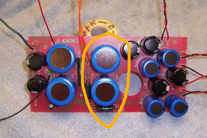

Har et ypperlig eksemplar av en AN Kit2 rørforsterker.
Forleden dag skiftet jeg noen plugger og oppdaget at to av kondensatorene (se ill. bildet) hadde begynt å "heve" seg some en annen bolledeig. OK - ikke hele kondensatoren men toppen har en god bul.
Spørsmålet er om dette er noe jeg bør gjøre noe med? er de på vei heden, eller er det bare fordi de har blitt varme? De står rett ved siden av likeretter røret og det er kanske varmt.

De er på god vei mot undergangen. Du bør bytte, og prøve å skjerme dem litt fra varmen. Bruk en reflekterende plate eller noe.

Tja, er det så varmt bør en kanskje tenke på røret også. Reflekterende plate vil øke temp i røret. Se om du kan "oppgradere" fra 85 til 105ºC kondis.

Røret står på oversiden mens PS kortet henger på undersiden.
tviler på om en reflekterende plate vil ha vedig mye å si.
Så standard kondiser er 85 grader? hvilke er 105? og er det varmen som har gjort det?
eller kan det være andre ting.

Kan ikke si hva som har gjort det, men du kan nok sjekke om det er en 85ºC eller 105ºC kondis. Står vanligvis på kondisen. Du trenger en ny, og finner du da en 105ºC som passer på printet er det vel ingen ulempe.

Du ser jo ikke ordentlig der om det er kondensator-kannen som buler. Det ligger en plast/bakelit skive på toppen av den. Hva skjer når du trykker på toppen av den?

Den ligger som en pute med luft/gass inni
når en trykker på den er den ene tett den andre er det et lite hull i som luften slipper ut.

Du finner temp i spec for kondensatoren dersom det ikke står på den.
Mulig at det bare er plasdekselet som har bulket seg. I hvert fall hvis du kan trykke det flatt ned mot toppen.
Går ikke det, har kanna bulket seg pga høyt trykk. De er med vilje laget litt svake slik at overtrykk kan slippe ut før det smeller.

Da tror jeg bare det er plastdekselet som har bulket seg.
For jeg kan trykke ned begge.
Mao: jeg gjør ingenting med det...?

Du skiftar dei fordi det kostar lite og ein bul som "plutseleg kom" er eit generelt dårleg teikn for lyttar. Sjølv hadde eg ikkje vore i tvil.

Jeg vil ikke se på bulket plast som et dårlig tegn. Ikke i dette tilfellet.
