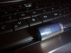

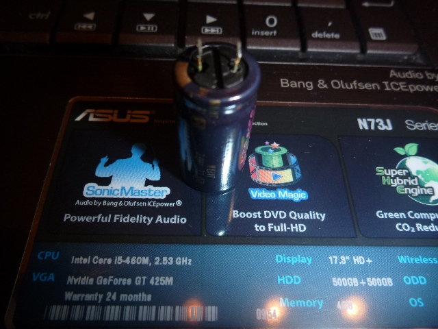

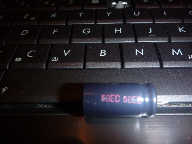

Det er Panasonic, en grei kvalitets-kondis.

Elna Silmic 2 og Nichicon KZ er typiske audio kondensatorer.
Noen liker Panasonic FC også. VH. Bernt
