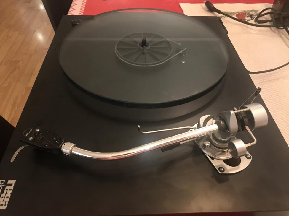

Er helt ny her inne, og ganske fersk på vinyl.
Overtok mine foreldres vinylsamling her for litt siden, og bestemte meg for å skaffe meg en enkel spiller for å kunne mimre. Har også de siste årene kjøpt vinyl av nyere utgivelser jeg setter pris på.
En venn av meg har pekt meg i retning Regas enklere modeller, og jeg endte med å kjøpe en billig Rega klone. En Argon TT-1.
Desverre viser det seg at det er kast i subplatter på den. Hele tallerkenen løfter seg 5-6mm på ett sted i rotasjonen.
Derfor tittet jeg litt videre rund på nettet etter mulige deler.
Så dukket det opp et tips om annonse på finn. Samme venn mente dette kunne være verd å titte på.
Jeg syns de delene jeg trengte virket lovende, og kjøpte den.
Det aner oss at jeg kan ha fått tak i noe som er en del kulere enn selger og jeg var klar over.

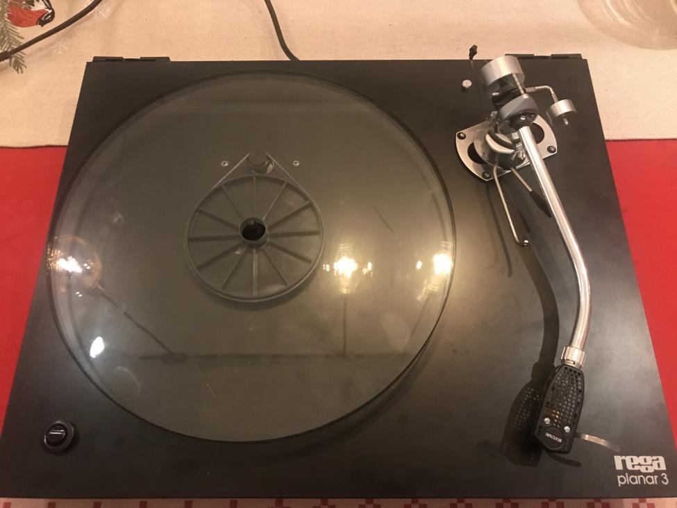

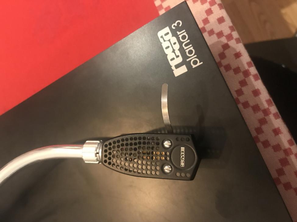

Slik jeg forstår det er dette en Planar 3, med SME 3009/S2 arm. På den sitter det en Pickering TT1200E
Mangler rca kabelen, men ellers ser ting ut til å være i god stand.
Ble litt usikker på hva jeg bør gjøre med denne, og hva jeg har kommet over.
Er dette en moddet P3, eller en versjon de leverte med et slikt oppsett?

Vil anta den er original sett bort fra armen.
SME er ingen dårlig arm, og du kan nok forsvare langt dyrere pick up'er en Pickering

Hadde dette vært meg:
Kjøpe Planar 3 pga SME-armen
Behold SME med Planar 3 og glem Argon.
Spille og kose seg.
Etter hvert finne et bra drivverk, få hjelp med og flytte SME-arm over.
Glemme Planar 3
Spille og kose seg skikkelig.

Tips for billige, og brukbare alternativer til SME?
Har 3 forskjellige pickup's nå, og ikke særlig greie på dette.
- Står kun skrevet Ortofon på den, men jeg tror det er en VMS type. Mangler stift.
- OM5E som sitter på TT-1
- Pickering TT1200E. Denne mistenker jeg har fått en del juling, da det manglet armrest på SME armen da jeg fikk den.

Du kan vel gå opp på Ortofom OM rekken, de koster ikke allverden, bare stiften kan jo byttes til OM 20,30,40 allt etter mye du vil ut med i Kr..Er MM i den serien.

Du spør etter rimelige alternativer til SME, det rimeligste som gir en (liten?) forbedring er en Jelco SA750, den kan plukkes opp på e-bay for ca 5500,- + moms. For å være ærlig tror jeg du skal ha et oppløst og påkostet anlegg for å kunne høre noe som helst
forskjell.
Men du har nå platespiller, tonearm og pickup - jeg ville heller bare kjøpt en ny armrest til SME og beholdt denne, den er tross alt det sterkeste leddet i kjeden din, og egentlig litt overkill for Rega'en.
Legg heller pengene dine i en habil pickup.

Satser på at du mente 'pickup til SME'?
Mye å velge mellom der, strekker du deg til en Goldring 1042 trår du ikke feil.
Velartikulert og rytmisk, frisk og klar uten å være pågående eller insisterende, musikalsk og behagelig uten noen tydelig 'lydkarakter'.
Har den i en RB301 arm og den er helt knall :cool:

Det er absolutt meningen å be om tips til pickup jeg kan bruke MED SME, ja.
Nå har jeg arm. Trenger pickup som ikke flår meg, og så får vi se om bedre drivverk kan komme siden.

Da er vi på samme banehalvdel.
Masse og velge i, nesten uansett budsjett og ønsker om lyd.
Når vi er inne på rimelige pickuper som gir god valuta for pengene er det vanskelig og komme rundt Nagaoka MP-110,
jeg gjorde meg noen tanker om den her:
http://audiophile.no/nb-no/item/2180-nagaoka-mp-110
