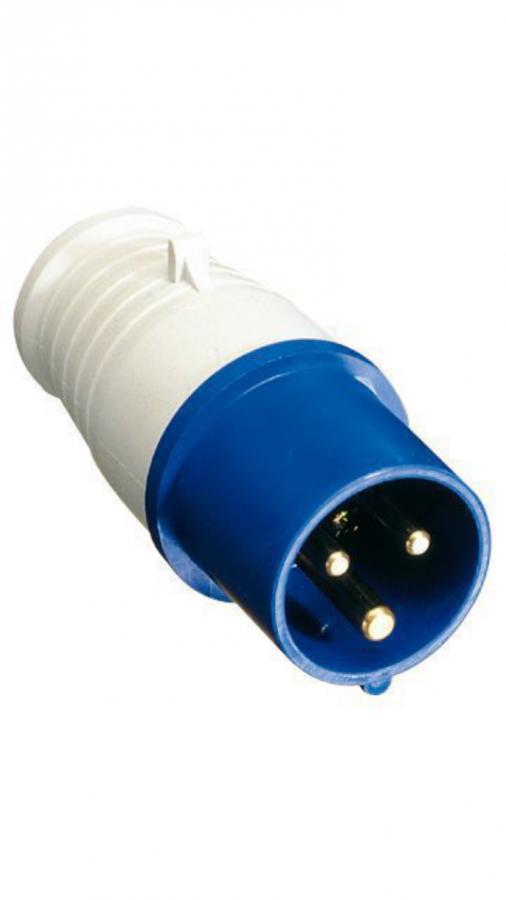

Jeg bruker en slik på en 20A kurs. Billigere enn HiFi kontakter....
