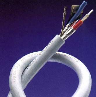

Har kjøpt Supra EFF og RCA plugger, skal lage ett langt strekk mellom TT og pre.
men.... sitter og undrer litt på selve loddingen av denne kabelen ???
se vedlagte bilde, 3 ledere, ( 1 rød og 1 blå) samt 1 sølvfarget tvinnet kabel (skjerm???).
Den røde setter jeg i senter av RCA, den blå i kappen. Men hva med den tvinnede "skjermen"?? Skal denne festes i kappen i begge ender av kabel, eller bare i 1 ende (forsterker-ende???).......
L
larkus
Skjermen skal termineres til kappen sammen med blå i avsender-enden (den som kobles til kilden) av kabelen.

EFF-I er spesiell med at kobbertrådene i de røde og blå lederne er spunnet rundt en kjerne av et eller annet slags transparent plastmateriale. Jeg tror det er fordelaktig at man før lodding spinner opp endene, kapper plastkjernene og så tvinner kobbertrådene igjen. Ellers risikerer man å få smeltet plastikk i loddingene.
