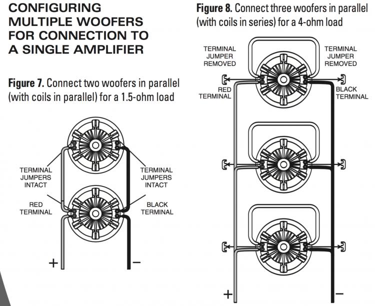

Jeg skulle gjerne hatt litt innspill på konfigureringen av mine basstårn og koblingen av terminalene.
den tekniske utfordringen er som følger:
Jeg har 6 stk JBL Gti 15 som jeg har satt opp som to basstårn med 3 elementer på hver side. Elementene har doble talespoler på 3ohm og kan konfigureres på flere forskjellige måter. I mitt oppsett er elementene paralellkoblet med seriekoblede talespoler som totalt gir 4 ohm. Jeg husker ikke lenger hvorfor dette ble løsningen, men det ble iallefall resultatet da jeg bygde mine første kasser og undersøkte en del rundt dette.
Nå skal jeg etterhvert koble opp mine nye kasser (samme bassløsning, men bedre konstruerte kasser) og dersom noen har andre tips angående oppkobling, ville jeg satt pris på dette! Forsterkeren er en Crown Itech 6000 dersom dette er vesentlig.
Så det praktiske problemet: Jeg bygger kasser med speakon terminaler og jeg er litt i tvil hvordan jeg skal koble dette. Jeg tenkte å trekke begge talespolene til terminalen og så gjøre seriekoblingen av talespolene i hanpluggen. Høres dette fornuftig ut? Dvs når jeg skrev dette, gikk det opp for meg at dette må være foruftig. Takknemlig på innspill dersom det allikevel ikke er det...
