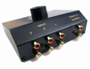

Én mulig løsning er å bruke en svitsjeboks som linket til nedenfor. Denne er en 3->1 svitsj - men du kan også bruke en 1->mange-svitsj - brukes da "baklengs". Med sistnevnte løsning må du velge en passiv svitsj - da skal forbindelsene mellom de forskjellige tilkoblingene brytes.

Ja. Som flere har vært inne på, kan dette enkelt løses med en manuell switche-boks, som har flere inputs for rca-inn, og én utgang for rca-ut. Her er en enkel og rimelig en: https://www.kjell.com/no/produkter/...ere/rca-video/switch/rca-svitsj-4-veis-p37695
Denne gjør ingenting med signalet, det er rett og slett en manuell/fysisk boks som kobler om signal-overføringen fra en inngang til den neste.
Da kobler du sonos connect inn i en av inngangen, og surround-prosessoren inn i den andre. Så kan du til vanlig ha den stående på sonos. Og hver gang du skal se på tv eller lignende, skrur den bare over på prosessor-inngangen :)

Den nma har anbefalt har en passiv volumjustering også - slik at du kan nivåmatche de kildene du kobler på.
Den OlavE og jeg har foreslått, er en ren passiv svitsj. To kilder inn, pluss en velger som sender ett av signalene videre til de aktive høyttalerne dine.

Y-plugg er ikke å anbefale. Både Sonos og surroundprosessorer er beregnet på å kobles opp mot impedanser i mange kOhm-klassen - typisk10-20-30... kOhm. En Y-plugg vil medføre at begge disse boksene kommer i kontakt med impedanser på kan hende 1/1000 av det de er designet for. Ikke bra.
En svitsj som bryter forbindelsen er det sikreste.

Jeg er tilhenger av ikke å gjøre ting komplisert. En manuell switch kommer til å gjøre jobben. Det er enkelt, det er rimelig, det er intuitivt. Ja, du kan gjøre det på andre måter. Men hvorfor prøve å gjøre det på mer komplekse måter, når du kan betale såvidt over 200 kroner for en bitteliten boks, og nesten garantert bli fornøyd? Tenker jeg, da.
Fordi da er hele poenget borte. Poenget er å ikke å trenge å switche, bare trykke play i Sonosappen. Ellers kan han bare switche via surroundpre med fordelen at man ikke trenger å reise seg fra sofaen (så lenge fjernkontrollen fungerer)
Åja, da skjønte jeg det. Den du foreslår trenger ingen switching i det hele tatt, bare router signalene sammen. Ja, dersom det fungerer med impedans og alt det der, virker det som en god løsning.
