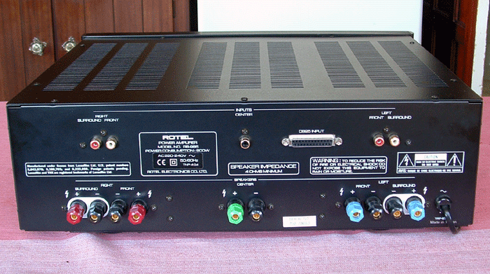

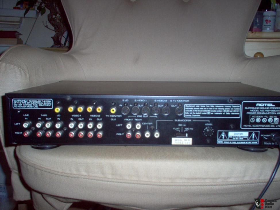

Hei!
Mulig dette er ett dumt spørsmål. Men jeg har hørt at kobler man ikke dette riktig kan det gå veldig galt!
Så jeg spør etter nøyaktig måte å gjøre dette på for å få dette rett.
Jeg har en Rotel RSP-960AX Forforsterker & en Rotel RB-985 Effektforsterker.
Legger til bilder av "baksiden" av både For og Effekt.
Tusen takk for alle svar!

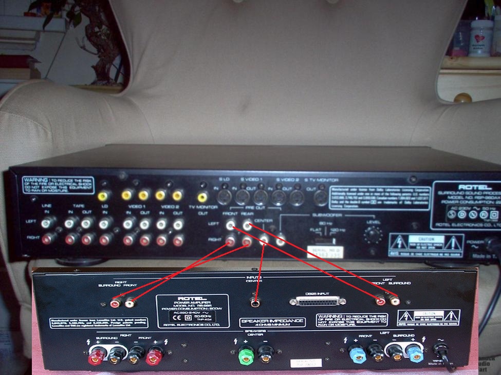

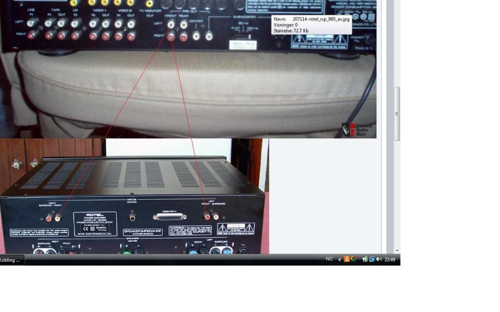

Jeg tror linkingen på bildet nedenfor skal være riktig. Men det er noe merkelig med fargemerkingen på effektforsterkeren sin inngang for frontkanalene. De har byttet om rød og hvit for høyre og venstre kanal for disse. Det riktige skulle vært at både front og surround for venstre kanal skulle vært hvite og på samme måte for høyre vært røde.

Hei!
Vis vedlegget 259229 Vis vedlegget 259230
?????? Brukes til,,,Hva skal kobles /////kobles til stereo eller mere ,,,,,,,hvor mange Ht skal brukes.
Vis vedlegget 259255
Dette blir riktig. Glem fargene - la deg heller veilede av teksten på kontaktene. Fra "pre-out front left" på forforsterkeren til "left front" på effekttrinnet. Fra "pre out rear left" på forforsterkeren til "left surround" på effekttrinnet. O.s.v. o.s.v. Fargene er ganske villedende her - les teksten i stedet.

Merkelig at Rotel kjører farger på inngangene på effekt, spesielt når det ikke holder seg til rød på Right og hvit på Left. Ble selv forvirret første gang jeg koblet min Rotel.
