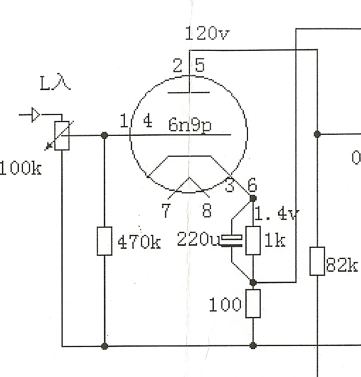

Har kjøpt en rørforsterker fra Kina, av "moderat kvalitet". Skjemaet er på Kinesisk, og når dette er mitt første rørprosjekt, er en ting jeg lurer på.
Preamp rør er av typen 6n9p, en dual triode. På skjemaet kan det se ut som om de to triodene i røret er "parallellkoblet". Altså et pin 2 og 5 er koblet sammen, 1 og 4 og 3 og 6 osv. Eller tar jeg feil, slik at det menes at man kan velge hvilken triode man benytter. Noen som har en ide? Se vedlegg.

Ser ut for at triodene er koblet i parallell ja.

"slik at det menes at man kan velge hvilken triode man benytter ?"
Nei :De jobber i parallell og de jobber begge to hele tiden

Ikke uvanlig at trodene i en dobbeltriode er paralell koblet. Gain forblir det samme.
