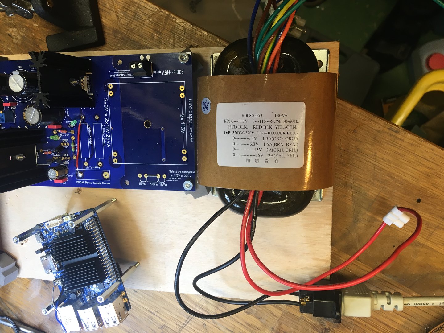

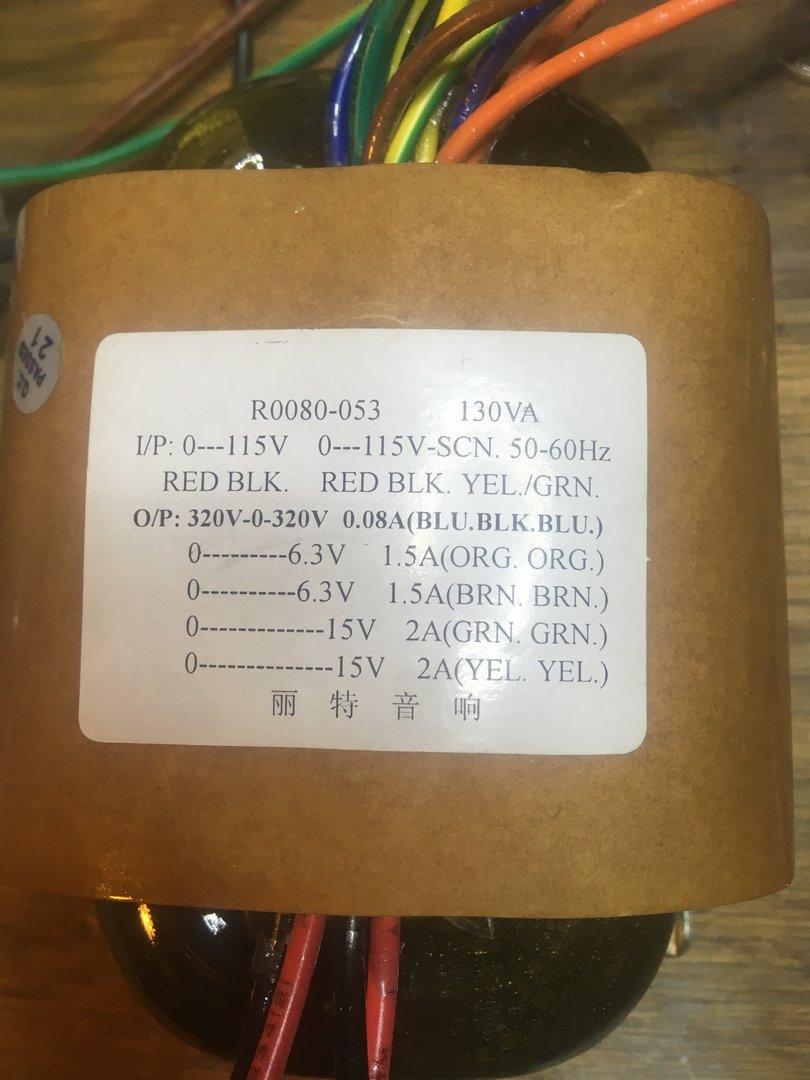

Tenkte dette ble riktig med rødt koblet på rødt, og 2xsvart i stikket. Det var det ikke, vibrasjonsstøy og varme, jwg trakk den raskt ut.
Hvordan burde jeg gjort dette ??

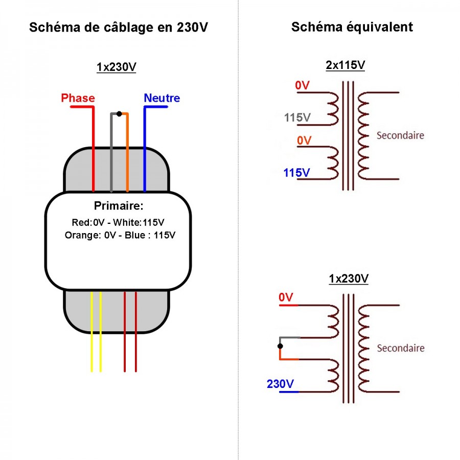

Koble sammen 115V (BLK_venstre) med 0V (red_høyre)
0V (red_venstre) - 115V (BLK_høyre) = 230V
Vil tro at hvis du "aligner" de 4 primærkablene ved siden av hverandre så skal de 2 i midten (rød og svart) laskes sammen.

Ville koblet den slik :
Vinding 1: Red til 220V
Vinding 1: BLK i serie med Red i vinding 2
Vinding 2: BLK til 220V
EDIT: Ser at @ bambadoo kom meg i forkjøpet, men ser ut som vi mener det samme .

Sånn var det. Når jeg ser på skjemaet Bamba la ut gir det mening også. Testa, funka, takk !
