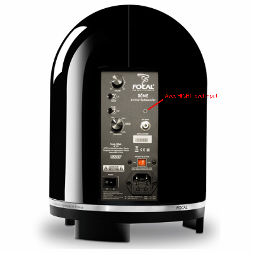

Phatbob
06.01.2011
117
Skien
Takk for engasjement og svar.
Mye av dette er over min kunnskap, og har ikke blitt mye lurere.
Det blir mest sannsynelig en Focal Dome sub, da PV1 er ute av prod. inntil videre (må ha noe som samboeren synes ser bra ut).
Denne subben har vel kun en mono rca inngang.
Er det mulig å få forsvarlig koblet denne til min 4.5, eller må jeg kikke etter andre løsninger.
Kan jeg bruke et Y ledd til Out+ utgangen til subben, eller det det mørkt?
