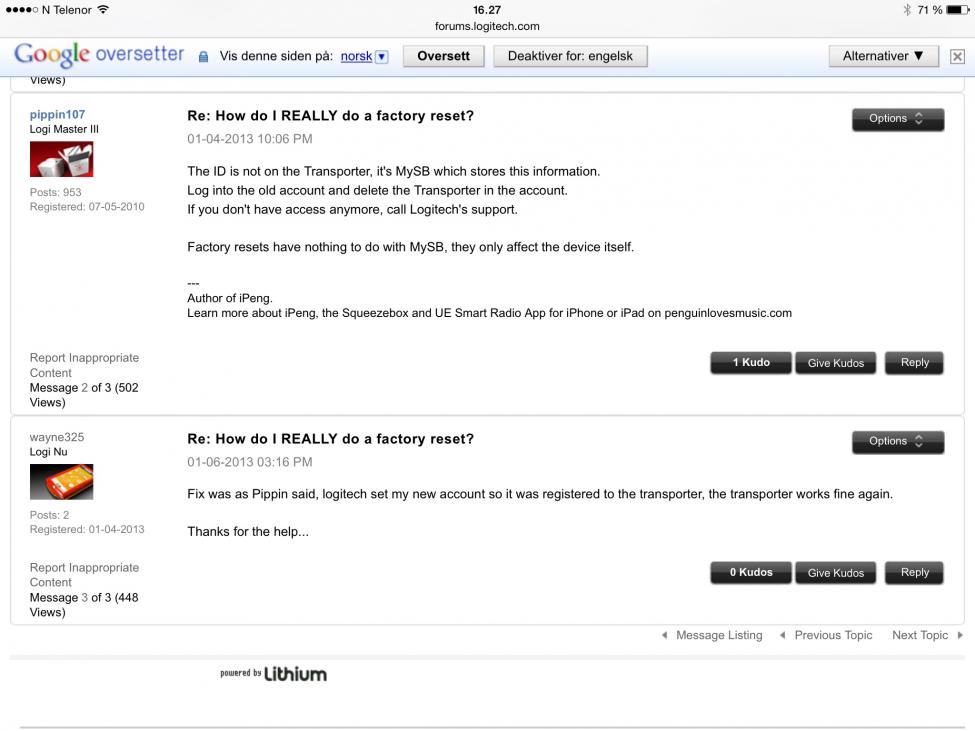

Fikk Wimp å virke med både logitec squeezebox controller app og iPeng, men da kun spillende til iPad/iPhone..
Kan se ut som Man er inne på noe. (Se bildet)
Da må nok enten forrige eier fjerne den, eller Logitech Kundeservice..
Takker. Aner meg. Har sendt en forespørsel til tidligere bruker, så håper det ordner seg. Hvis ikke får ja ta kontakt.
Lurte på om det var en vei rundt, men ser ikke slik ut. :rolleyes:
flatfour
05.09.2008
Fikk svar fra forrige eier nå - han fikset å logge deg inn og slette spilleren. Ikke værst etter 2-3 år siden kjøp.. :)
Så nå funker det!!! Tusen takk for alle innspill!
