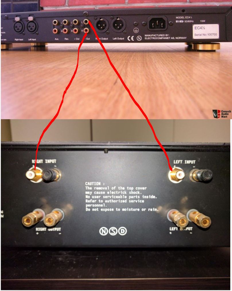

Jeg har en Electrocompaniet AW 75 og en Electrocompaniet 4 1/2, og vil gjerne koble disse sammen balansert. Er dette mulig? Jeg så etter hunn XLR til 2xhann RCA, og tenkte at det da blir balansert, men slet med å finne det noe sted. Noen forslag?

Når man bruker en overgang fra xlr til rca er det ikke balansert lenger. Da er det ikke noe vits å bruke en balansert kabel. Det må være samme kontakt med 3 hull på effektrinnet for at det skal gå.
Edit: Kjør rca fra forforsterkeren til effektrinnet.

Så en enkel RCA fra + på preamp til + venstre og høyre på effekttrinn?

Ser på pre'en at det står pluss på det ene paret med utganger, og minus på det andre paret. Da er det nærliggende å tro at man kan kjøre et balansert signal ut fra den hvis man bruker dobbelt opp med RCA kabler, og hvis powerampen er mottagelig for det samme på inngangene. Yes?

Der skal du ha en kabel med XLR i ene enden og to sett RCA i mottakerenden.
De kobles slik at jord på XLR går til skjerm på begge pluggene, + på XLR til senter på ene RCA og- på XLR til senter på den andre RCA.
Denne patenten med balansert over to sett XLR var visst "vanlig" i en periode rund 89-90. Jeg har en Dynamic Precision CA-1 preamp som har samme patenten på utgangene. Den matchende effectforsterkeren, DP No.1 hadde samme.

Jeg lagde meg disse da jeg skulle bruke DP no1 med en Rotel rc1590 og bruker balangsert ut. Xlr har + - ground . Bruk ene phono som + andre som - og tvinn sammen jord(skjerm) i xlr kontakten.
