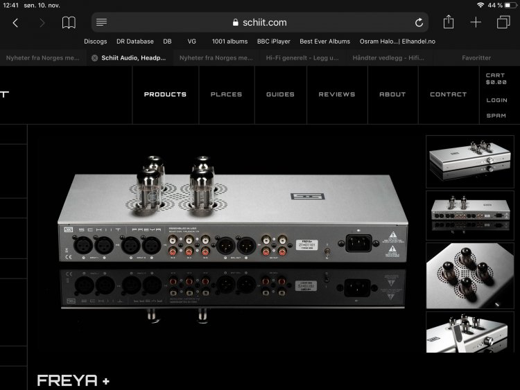

Jeg vurderer å kjøpen en schiit freya + preamp, har lyst på rørlyd.
Har tenkt å koble den til en nad c 372, en integrert forsterker
Vet dere om det kan være en grei kombo, og rent praktisk hvordan kobles det?
Er det bare å ta en rca kabel (rød+hvit)fra out på freya + til main in på nad’en?
Slik jeg har forstått det kobler jeg da nad sin preamp ut, og bruker bare power-delen fra nad forsterkeren!
Eller må jeg ha dobbel rca ut, ser det er dobbel ut bak på freya + ??
Dersom det brukes dobbel rca ut kobler jeg til main in og preout 2 på nad?

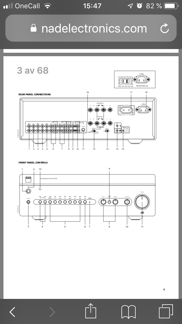

Rent praktisk ser det ut som at du fjerner "bøylene" som forbinder "main in" og "pre out 2" og kobler forforsterkeren til main in. (slik ser det i hvertfall ut i følge bildene du har postet)
Om dette er en god kombinasjon mtp in/utgangsimpedans osv. må noen annen svare på.
