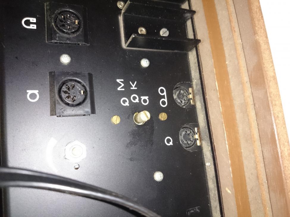

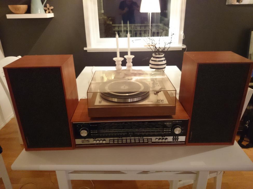

Hei dere, skal platespilleren kobles til symbolet Q? Så et litt dumt spørsmål, var høytalerne TK 12 beregnet å ligge flatt så Radionette skriften står "rett"?

Uten at jeg vet svaret så vil jeg anta at du skal koble til platespilleren der. Vender som er over skal stå på M for magnetisk pickup.
Høyttalerne vil jeg anta er tenkt plassert liggende i bokhylla.
Fint anlegg!

Hei når det gjelder høyttalerne tror jeg att du kan vri merket slik att det står vannrett enten de står eller ligger.Dette går iallefall på Tandberg sine modeller.Prøv forsiktig.Lykke til,fint anlegg.
