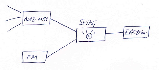

Jeg har en fm tuner med variabel utgang. Med volumkontroll. Som jeg tenkte å bruke rett på effektforsterker. Har ikke forforsterker. Bruker Nad m51 med dig / optiske / USB innganger, som forforsterker. Kan ikke koble fm tuner inn på den. På effektforsterkeren er det direkt inn som jeg bruker fra Nad`n. Også er det en inngang til som det står ac couplet in kan jeg bruke denne / disse inngangene å koble fm tuner til? Eller gjør jeg noe galt da?

"AC (vekselstrøm) coupled in"-inngangen fungerer som en helt vanlig inngang - bortsett fra at den filtrerer bort eventuell DC (likestrøm) i signalet. I og med at du ikke sier noe om en bryter på effekttrinnet for å veksle mellom de to inngangene - de vanlige og AC coupled inngangen - antar jeg at det er kontakt mellom de to inngangene hele tiden. Og i så tilfelle bør du heller kjøre signalene inn på effekttrinnet gjennom en inngangsvelger (i ditt tilfelle en to-innganger-til-én-utgang) som bryter kontakten til den kilden du ikke bruker. Mange slike å få tak i - i forskjellige prisklasser og med og uten fjernkontroll. Hvis du kobler slik du har tenkt, vil utgangene på kildene dine komme i kontakt med hverandre, og du riskerer hørbar forvrengning og/eller overbelastning av begge kildene - det selv om du slår av den kilden du ikke bruker.

Har ingen bryter. Hvordan kobler jeg en slik bryter?

Ville ganske enkelt kjøpt en rimelig/brukt forforsterker. Gjør det hele lettere også får du sannsynligvis bedre lyd fra DACen på kjøpet.

Nad M51 er beregnet for bruk som digital forforsterker, så noen ekstra preamp er det ikke behov for. Kun en to-veis kildevelger.
Spørsmålet er hvor lenge har du FM tilgjengelig, så det er noen vits i å benytte en slik? Hva med en streamer for å hente nettradio, som du da tanker rett inn i dacen?
