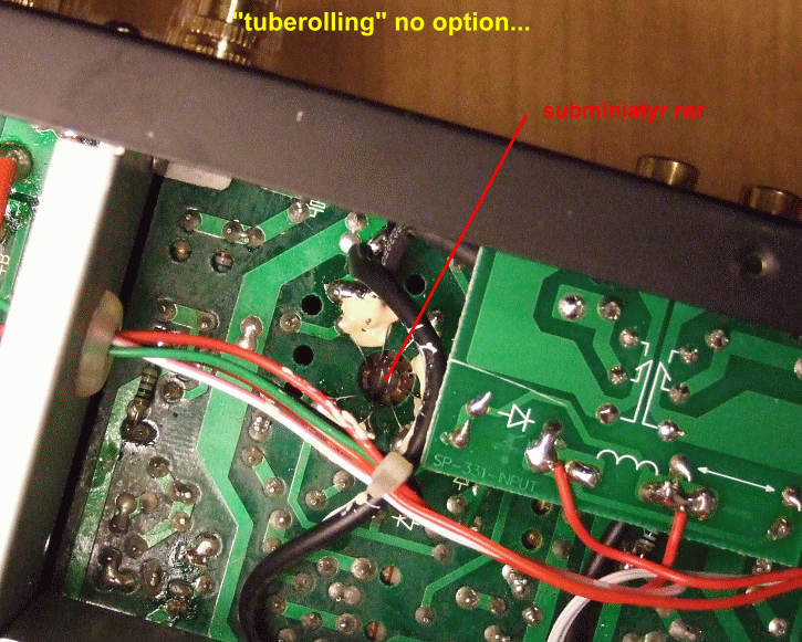

Knitring venstre kanal på Vincent sp-331
Haugenial
07.10.2008
709
214
Kan det være røret som har gått?
Dr.No
24.07.2006
884
Det er det mest sannsynlige,ja. Resten av forstekeren er jo 'solid state' med tilnærmet ubegrenset levetid. Vet du hvor mye den har vært brukt? (står den konstant påslått vil man f.eks lett i løpet av et par år komme opp i nærheten av rørenes offisielle brukstid). Dessværre er det veldig vanskelig å bytte rør på disse, jeg holdt akkurat å skrive om det til 'innmat-tråden', under dette bildet:
Haugenial
07.10.2008
709
214
Har aldrig vert konstant påslått bortsett fra nå jeg bruker den, -2-3 timer annen hver kveld. Den er vel 3-4 år gammel. hva gjør jeg så? :) Greier jeg å skifte selv? Regner med at bildet viser rørkontakten, eller hva betyr "sub miniature" rør? Tenkte kanskje det var et av de mer synlige større rørene som var gått...
Dr.No
24.07.2006
884
Større rør? Da er det vel snakk om MK II? Det er bare å ta av lokket og se etter om de større rørene har sokkel. Det greie med sokkel i akkurat slike tilfeller er at man kan flytte rørene til motsatt kanal, og se om ulydene da høres i den andre høyttaleren. Hvis ikke, kan det fremdeles være de små inngangsrørene (som jeg tror er felles for begge versjoner). De skifter man ikke lett selv. No
Haugenial
07.10.2008
709
214
Ok. Skal sjekke litt på den. Får vel skru opp panseret... Uansett takk for svar så langt!
