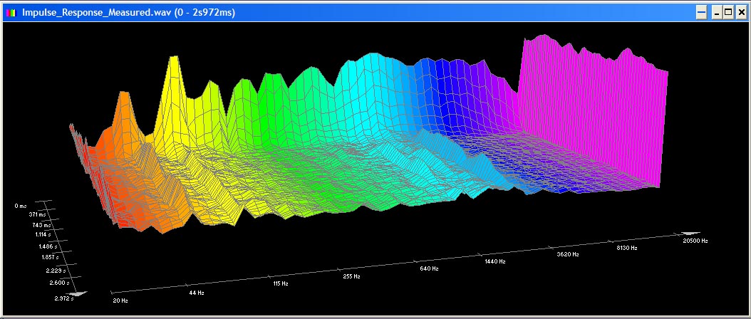

Som du ser så er "stua" veeeeldig kvaderatisk og det merkes med en fin (les; fæl) boost i bassen. Jeg har valgt å løse dette problemet med rom korreksjon da jeg ikke ønsker å gjøre for mange akustiske inngrep..
Etter å ha fått dempet den toppen i bassen så er lyden veldig lovende. En av fordelene med denne høyttaleren er at den må plasseres nærme vegg. Dette for å få ønsket fylde i bassen. Dette var viktig for meg mtp. plassering i det nye huset - det i kombinasjon med høyden på disse. Det går ikke an å dulte borti dem slik at de velter.
