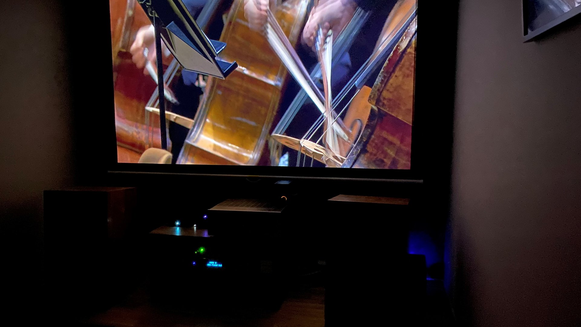

Hei, har et lite 2.1 AV rom der jeg bruker Heresy med den plassering til vegger som det du spør etter. Det er ikke helt uten utfordringer å plassere Heresy i et lite rom med kort lytte avstand. Bare det at man velger Heresy så har man jo tatt noen valg også kommer rommets begrensinger i tillegg.
Heresy 1-3 går kanskje ned til 50 HZ +/- 3dB på en god dag. Det gjør at de er lette plassere nær bakvegg men ikke forvent bass med substans, du får åpen og dynamisk gjengivelse.
Jeg trives godt med mine Heresy og de blir stående. For meg er det mer enn bare lyd, det er litt audio historie i tillegg. Har lytteavstand på 3 meter og drøyt 2 meter mellom vegger. Utfordringen er at diskant kan komme i kne-høyde når man sitter tett på Heresy der man samtidig ikke må komme i konflikt med lerret. Original riser løfter ikke tilstrekkelig ved denne lytteavstand og jeg har bygd opp noe mer under mine Heresy i tillegg til at de er tiltet oppover.
Kommer til å anskaffe meg KLH five risers som passer til flere høyttalere med vintage look. Visuelt bedre, men også for å få dem høyere opp fra gulvet ved kort lytte avstand og samtidig under lerret.
https://klhaudio.com/5-slant-riser-base/
Har komplementert mitt oppsett med en kompakt REL sub som står i hjørne bak høyre Heresy (derav det gyselige blå lyset, hva er greia med det REL?? Gaffa tape neste)
Oppsettet er ikke lyst (En seiglivet Heresy myte) Veksler mellom å bruke en Copland rørforsterker m/EL34 eller en kompakt Tripath TA2024 på rundt 10 watt. Romkorreksjon m/Audiolense i Roon.
