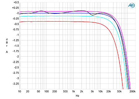

Jo, men frekvensresponsen er kliss lik ved 15-20 kHz enten det er 4 ohm, 8 ohm eller uendelig lastimpedans. Den variasjonen i utgangsimpedans ser ikke ut til å ha noen spesielt dramatiske konsekvenser. Den flate THD vs frekvens-kurven i 1 W tyder på at støyspektrumet er "hvitt", snarere enn 1/f. Det er heller ikke uvanlig for en effektforsterker at termisk støy dominerer ved de laveste utgangseffektene. Her er en Electrocompaniet AW400, THD+N:
I 4 ohm faller forvrengningen fortsatt ved 10 W, før den har et bredt minimum rundt 20 W, men fortsatt på et høyere nivå enn UcD400's minimum ved 0,5 - 1 W. Det der gjør noe med den opplevde dynamikken. Typiske lyttevolumer ligger rundt 1 W - altså 85-90 dB 1 meter fra hver høyttaler. Øret vil tolke økende forvrengning med økende lydtrykk som et signal om at dette er høyere enn det egentlig er, altså en opplevelse av litt ekspandert dynamikk. Tenk rørforsterker. En typisk klasse A/B-forsterker vil ha fallende forvrengning med nivå til et godt stykke over normalt lyttevolum, altså en opplevelse av litt komprimert dynamikk. Hypex'en vil respondere motsatt.
Disse kurvene er ikke helt sammenlignbare med de i Hypex' datasheet, siden dette er THD+N og Hypex målte THD, men det er også verdt å merke seg at Hypex'en har mindre støy. Hypex UcD400HG har 30 mV (uvektet, 20 Hz - 20 kHz), mens AW400 har 130 mV (uvektet, 400 Hz - 30 kHz). Og AW400 går for å være en ganske støysvak forsterker!
Jeg har ingen idé om hvorfor forvrengningen plutselig faller over 20 kHz i målingen av en UcD400, men lineariteten opp til det punktet er forbilledlig. Jeg vet at Hypex brukte ganske mye tid på å "skreddersy" forvrengningskarakteristikken i disse. Det hadde vært teknisk mulig å gå enda lavere, men her har man altså valgt å beholde en del annenordens forvrengning for å oppnå en "naturlig" lydkvalitet, og altså et forvrengningsnivå som er tilnærmet konstant med frekvens. Her er en AW400 igjen, til sammenligning, THD+N med 12,7 V signal i 16, 8, 4 og 2 ohm (nedenfra og opp). Det signalet tilsvarer 20 W i 8 ohm.
Her er også frekvensresponsen i en AW400, denne gangen med kurven for 2 ohm nederst. Den "krøllete" kurven er frekvensrespons inn i en simulert høyttaler med frekvensavhengig impedans. For en Hypex UcD400 ligger altså disse kurvene oppå hverandre til over 20 kHz. Alle målingene av AW400 er hentet fra Stereophile.
Objektivt sett har ikke Hypexene noe å skamme seg for i sånt distingvert selskap. Dette er ikke ment som noen kritikk av AW400, men den er et naturlig sammenligningsgrunnlag som et velkjent og vellydende eksempel på en god klasse A/B-forsterker med omtrent samme effekt som UcD400. (Hypex UcD400 når 1 % THD ved 500 W i 4 ohm, AW400 når 1 % ved 650 W i 4 ohm.) Sannsynligvis må du over til store klasse A-forsterkere for å få objektivt bedre målekurver enn hva disse Hypexene har, men da trenger du til gjengjeld ingen varmeovn i lytterommet...
