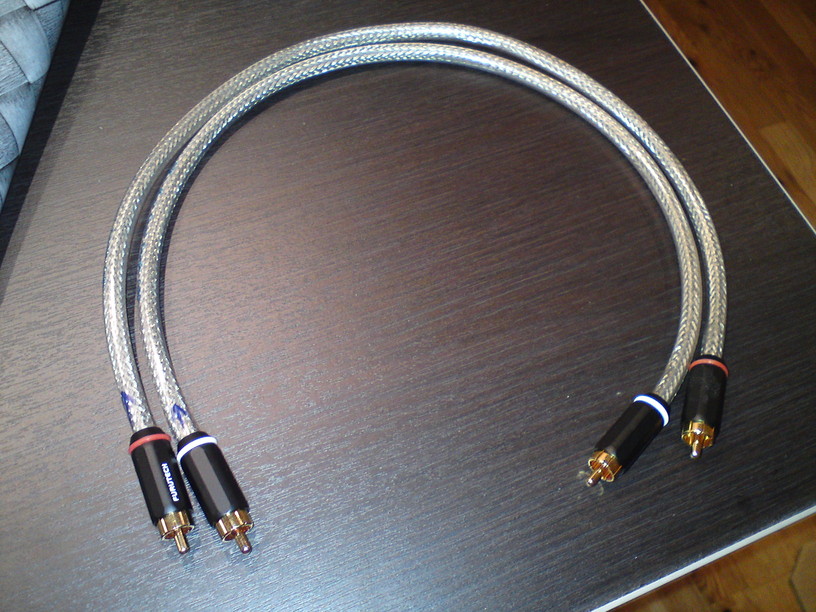

Da er signalkabelen innkjøpt og det blir "litt" DIY. Kjøpte SILK MKII kabel.
Nå lurer jeg på hvor viktig rca pluggene er. Valget står foreløpig mellom WBT plugger til 750,- pr par, og SUPRA mtil 200,- pr par. Jeg trenger jo 4 par, så det blir jo litt prosforskjell dette. noen råd???

Kjøp f.eks Furutech FP-162 http://www.svalander.se/furutech/rca.htm#162 Det gjorde æ når æ bygde mine Silk,de passer perfekt til diameter på kabel og er heilt topp på alle måter :D Passer bra i alt æ har plugget de i,ble ikkje for stram eller for slakk.Det er faktisk store forskjeller ute og går :mad: ::) Skulle jo tru at det va en standard mht RCA-plugger men den e kanskje tøyelig ::) Uannsett,hold dæ langt unna Supra-plugger,de har alt for kort senterpinne,fikk kontaktfeil i ASLene mine pga det,trudde de skulle ta kveld når det kom høylytte smell etter påslag :eek: Forbanna drittplugger.Og som du ser er jo faktisk disse billigere ;) Men Furutech har jo dyrere da,gidd ikkje uttale mæ om det har noe særlig utslag for lyden ;D

Da er første sett på 50cm lagd. Slik ble resultatet. Ikke testet annet enn å målt kablene etter lodding.
