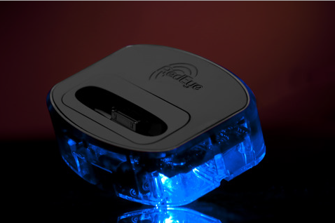

http://thinkflood.com/
Vil også anbefale Touch/iPhone som fjernkontroll, det er virkelig en genialt elegant løsning.

Bruker du denne løsningen Svirre? Ser jo virkelig elegant ut, men fungerer det så bra i praksis! ???
Er i såfall en genial løsning.
Svirre
07.11.2008
184
Jeg har ikke testet thinkflood løsningen enda, men jeg kommer nok til å satse på en slik i løpet av sommeren. Alt annet jeg har testet av fjernkontroll apps har fungerert sømløst, så forhåpentligvis er dette så bra som det ser ut på nettsiden deres. Det eneste minuset med touch/iPhone som fjernkontroll er at man ikke har umiddelbar tilgang til funksjonaliteten. Man må først låse den opp og la den få kontakt med det trådløse nettverket igjen. Dette tar kun et par sekunder, men det er ikke like umiddelbart som en vanlig fjernkontroll. For min del er det dog veldig sjelden den lille forsinkelsen er et problem.

thinkflood har fått mye skryt. iRed/irTrans tilbyr noe tilsvarende, med full styring av komponenter fra iPod Touch/iPhone - inkl. styring av kilder.
http://www.tinbert.com/iRed2/iRedTouch
USB og Ethernet kontroller: http://www.irtrans.de/en/shop/usb.php
(Sender IR signaler).
Men jeg syns Thinkfloods løsning ser mer elegant ut. Kikket på nettsidene deres forleden.

Interessant løsning såfremt den ikke er for kilen med hensyn til plassering for at IR-signalene skal nå (alle) apparatene.

Jeg har kun lest om Thinkfloods IR-enhet, men det ser ut som om tanken er at iPod/iPhone skal stå i denne, sikkert for å kunne lades når den ikke er i bruk. Samme enhet oversetter også WiFi signalene fra iPod/iPhone til IR-signaler til anlegget. (Det første jeg gjør er å koble vekk det blå lyset ...)
