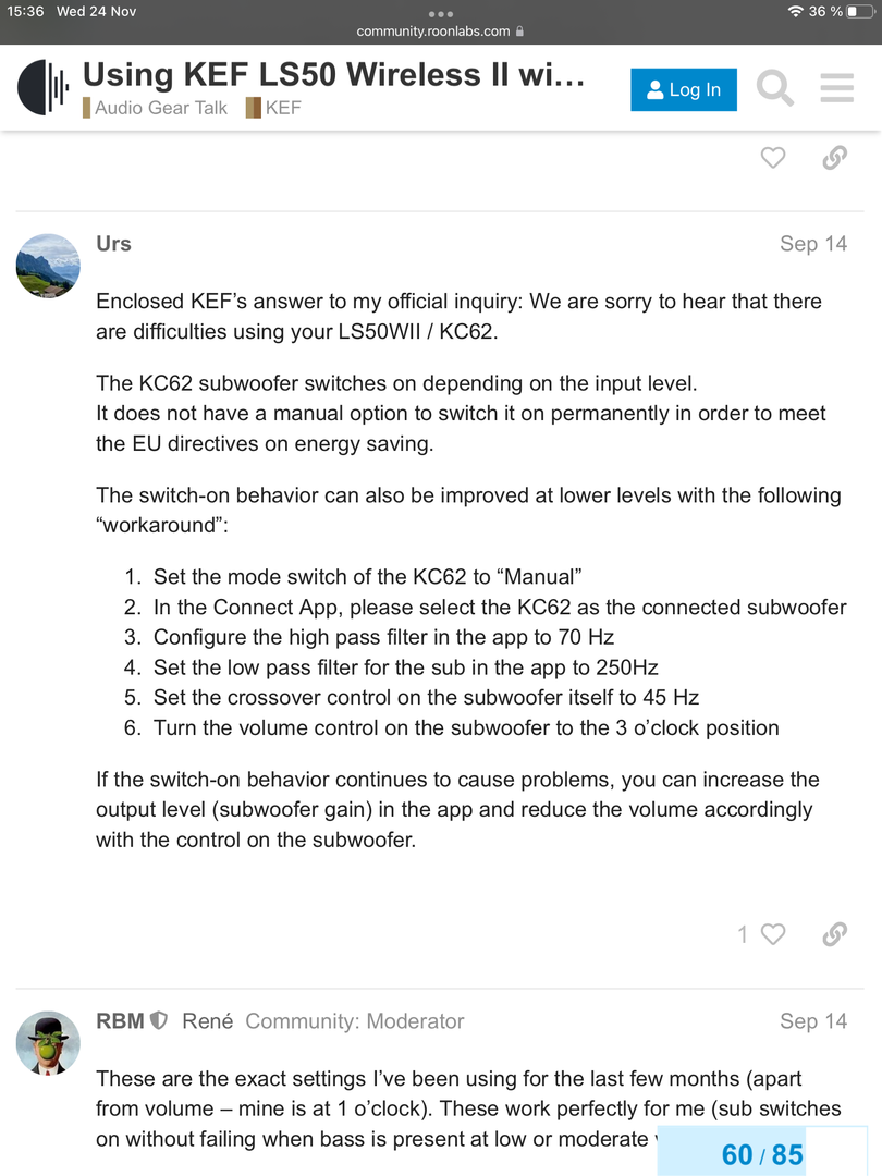

It is a know bug with this sub. Contact KEF with your serial number and see if it has the latest firmware. This sub can't be used at lower volumes as it goes to sleep and doesn't come back.
I have the newest version directly from KEF and it still goes to sleep.

Bare kommenterer for å si at problemet med KC62 fremdeles er der og at subben ikke slår seg på (eller slår seg av) om man spiller på nabovennlig volum. KEF har laget en workaround i sine aktive høyttalere som vekker sub når de slås på, men det hjelper jo ikke når man ikke har slike…
Antar de fungerer greit med basstung musikk, men den er ikke brukbar for meg på jazz og klassisk.
