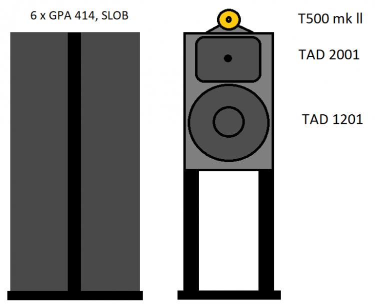

Holder på med en to-veis satellitt-kasse til en fire-veis setup.
Har lyst å se om det går an å få til en kardioide løsning i mellomtonen,
ca. 200-1800 hz.
Om jeg forstår det riktig vil en slik løsning være bedre i mitt rom da jeg har ganske korte avstander til nærliggende vegger, bak og side.

Her begynner det så smått og ta form, men mye gjenstår.
Skal legge innvendig tykk asfalt og filt, et lag x-finer utenpå kassa som festes med Green glue + enkelte andre tidkrevende tweaks jeg har i tankene.
Kardioide åpning kan endres (forover, bakover, mindre, større..osv.) ved testing/målinger.

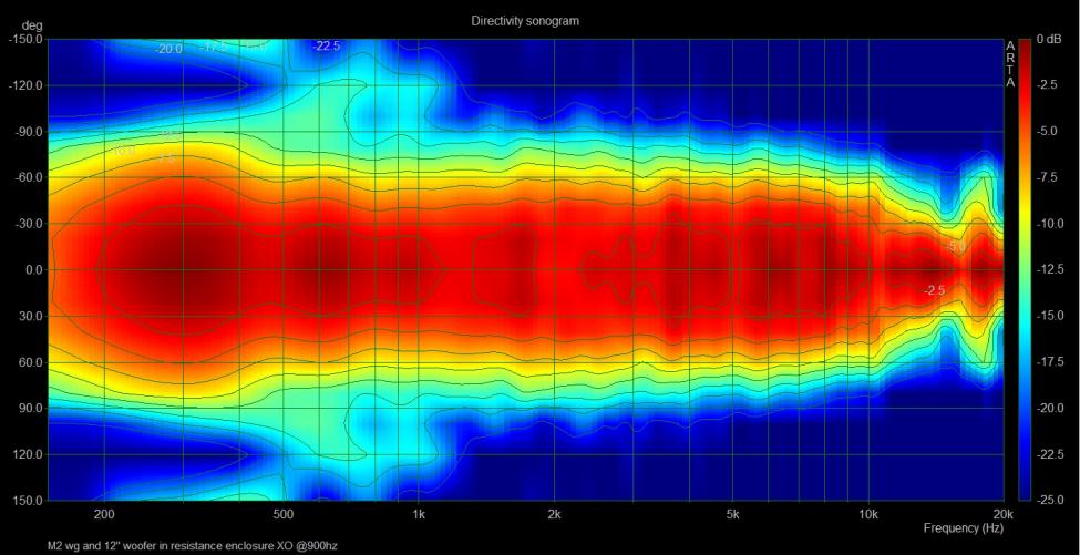

Hei, er på ferie, men kan komme noen av mine erfaringer. Mitt kardiode prosjekt baserte seg i stor grad på prøv og feil metoden, så noen stor visdom å dele har jeg ikke. De beste trådene finner du å søke på kardioide trådene til diyaudio og sjekke patenetene til Dutch&Dutch.
Du sier du ikke har ork til å bruke så veldig tid på dette, men å jobbe etter prøv å feil metoden tar som oftest tid, særlig for noe såpass vanskelig som en passiv kardioide.
Mitt ballpark tips for at dette skal delvis fungere er å å plassere åpningene ca der du har skissert, 5cm rockwool som dempemateriale, areal på åpningene som tilsammen ca tilsvarer membranarealet. Behold baksiden lukket.
En kardioide gir generelt liten effekt innenfor +/-45 grader, men kan gi opp til 20db kanselering på baksiden og 10db til siden sånn ca. Derfor er de viktigere å måle fra 45 grader til 180 grader for å justere åpningene og dempemateriale. Fordi vi snakker ganske lave frekvenser og fordi dette er en effekt som bør måles litt unna kassen er dette svært vanskelig å tune innendørs. Jeg holdt på utendørs med høyttaleren 2m oppe i luften for å få gode målinger.
For å få en smooth overgang i spredning, må man ta i betraktningen baffelen og elementets påvirkning som vil være stor fra ca 800hz og opp. Helt generelt vil jeg si at du ikke kan få kardioide mønster fra 1.8khz til 200hz med denne løsningen, men du kan kanselere mye energi som går bakover og til siden i området 800-200hz.
Du offrer en del følsomhet i bunn, noe som gjorde at jeg selv brukte 2x12" hvor den nedre ble faset inn gradvis. I sum ga dette flat respons til 100hz.
Fant et sonogram i drop boxen min fra eksperimentet, men husker ikke hvilken iterasjon dette er dessverre. Jeg brukte TD-12M og M2 horn. M2 hornet er veldig egnet til bruk med kardioide da det har 120 grader spredning:
