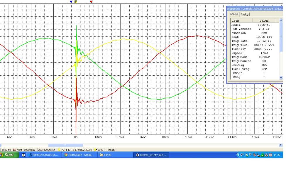

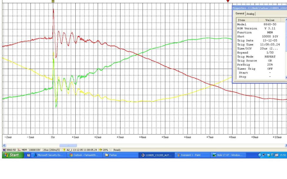

Her,transient på nettet reg. hos meg
Som følge av svekkelse på komponenter pga. nettstøy skal det lave verdier til på transienten før utstyr ryker var det jeg fikk fortalt
av netteier.
