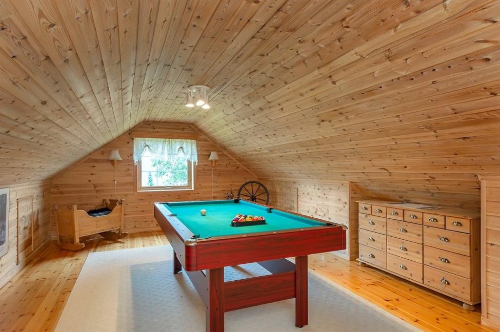

Hei! Kan jeg bruke dette som lytterom, eller bør jeg finne på noe annet? Har nettopp kjøpt meg nytt hus og nytt anlegg... :)

Selvsagt kan du det. :) Ser bra ut, det. Hva er dimensjonene, og hvor høye er kneveggene?

Plasserer du anlegget på kortveggen, så ville det kunne fungere bra kombinert med en del tiltak. Ideelt sett skulle det vært høyere under taket og helst bredere, men for de fleste handler det om å gjøre det beste ut av det man har. Spørs hvilke andre alternativer du har.
Det innhuket på høyre side vil forøvrig trolig skape ringing i bassen, så det kan være fornuftig å gjøre noe med.
Ville ha satset på høyttalere som har begrenset spredning i vertikalplanet til dette rommet.
