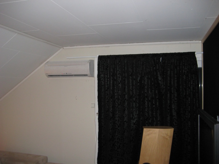

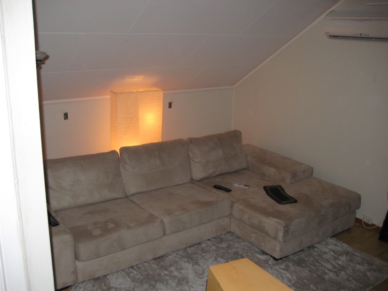

    Tok noen kjappe bilder. Rommet er rundt 350cm i bredde og 400cm i lengde. Sweetspot er 70cm fra bakvegg. Høytalerne står ca 100cm ut fra veggen til front på Høytaler. Sofa'en er av typen tekstil/microfiber og anntar at denne demper litt. Frontvegg er kledd med et relativt tynnt teppe. Teppet på gulvet ser dere. :)
    Tanken er å snu rommet, eller bytte til et naborom som er speilvendt. Da må jeg gå over til nærfeltslytting da sitteplassen blir flyttet ca 150cm fra bakvegg (nåværende frontvegg). Høytalere blir da ca 100cm fra frontvegg og ca 50cm fra sidevegg. Med kraftig vinkling.

    Du har utvilsomt endel å gå på før rommet er overdempet, men det er klart det uansett vil være begrenset hvor ekstremt høyt du kan spille på den lille plassen hvis det skal lyde bra (det holder jeg fast ved). Sofaen er en glimrende "absorbent", teppe på gulvet er prima. Åpningen av rommet ut til høyre vil sterkt påvirke mønsteret av stående bølger i lytterommet. I værste fall slik at du fåre et suck-out i den viktige øvre bass i lytteposisjonen, og derved for lite fundament til å balansere ut diskant og mellomtone (=slitsom lyd). I beste fall skaper asymmetrien en jevnere bassgjengivelse; det er vanskelig å si hvordan det slår ut i praksis uten nærmere undersøkelse. Å montere en dør er sef et helt prosjekt, men ikke dumt egentlig. Man kan ha den stående åpen, på gløtt eller lukket, alt etter hva som gir best resultat.
    Noen infall:
    Pågående diskant: 1. Vinkle høytalerne ut så de peker rett frem. I hvert fall på det ene bildet ser det ut som de er vinklet ganske mye inn. 2. Viktigere: Få opp noe mykt som absorberer diskant-strålen på den lodrette veggen bak sofaen, så den ikke reflekteres rett tilbake i øret på lytterne i sofaen. Monter en stang som du kan henge et pledd eller andre ting over, som en enkel løsning. (jeg har i mitt lytterom en dundyne hengende 10cm fra veggen, og et pent stoff over den igjen, av estetiske grunner: Dette absorberer pga tykkelsen ikke bare diskant, men virker gunstig mot stående bølger et godt stykke nedover i frekvensområdet). Det er mange ting som kan brukes (dog ikke alle er så late og lite opptatt av utseendet som meg).
    Hva er den mørke veggen bak TVn laget av? Myk eller hard overflate? Vanskelig å se ut fra bildet. Er det en skillevegg mot det andre rommet som du nevnte? Er dette rommet i bruk på en måte som gjøre at lyden vil forstyrre hvis du lager noen store åpninger i veggen ( som du dekker med stoff av samm farge). Altså en kunstig, akustisk forstørrelse av lytterommet som ikke vil synes. (en løsning jeg er veldig svak for).
    Ellers har jeg ikke noen innvendiger hvis du prøver med noe massivt bass-absorberende i hjørnene bak sofaen, hvis det er plass. Eller henger en skumgummimadrass i taket, for den saks skyld. Uansvett, lykke til med å eksperimentere til det sitter som det skal. No

    Nå er jeg litt mer enig med Dr.No ;)
    Den sofaen demper sikkert, men ikke på helt riktig plass. Teppet tror jeg ikke utgjør veldig stor forskjell, ei eller det stoffet bak høyttalerne.
    Når du sier du skal snu rommet, mener du da å sette det i enden med skråtaket? Uansett er det enklest å bare prøve det for å finne ut om lyden blir bedre. Den åpningen ved høyttaleren kan ha både heldige og uheldige effekter. Ikke godt å si.
    Ellers ville jeg gjort som jeg skrev tidligere. Dempe alle førsterefleksjonspunkter. Det gjør som regel underverker med lyden.

    Dr.No: Når det gjelder dør vil jeg ikke ha dette da den MÅ gå innover, og der står det en høytaler som du ser. Skilleveggen er inn mot rommet som er identiskt (bare speilvendt). Dette har også bare en åpning som lytterommet, så forlengelsen du nevnte er nok der allerede. Som du kansje ser på det ene bildet er det en trapp ned til 1. etasje her også. Denne har en fæl og metallisk akustikk. Tror dere dette kan påvirke helt inn på lytterommet?
    Når det gjelder stoffet på veggen er det et ca 5mm tykt teppe. Det demper faktisk endel i toppen når jeg setter høtalerne tett inntil, men da forsvinner all holografi.
    Når det kommer til vinkling av høytalerne er jeg meget fornøyd med perspektivet nå. Mister endel fokus om de peker rett ut.
