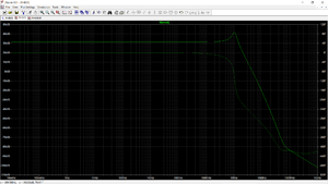

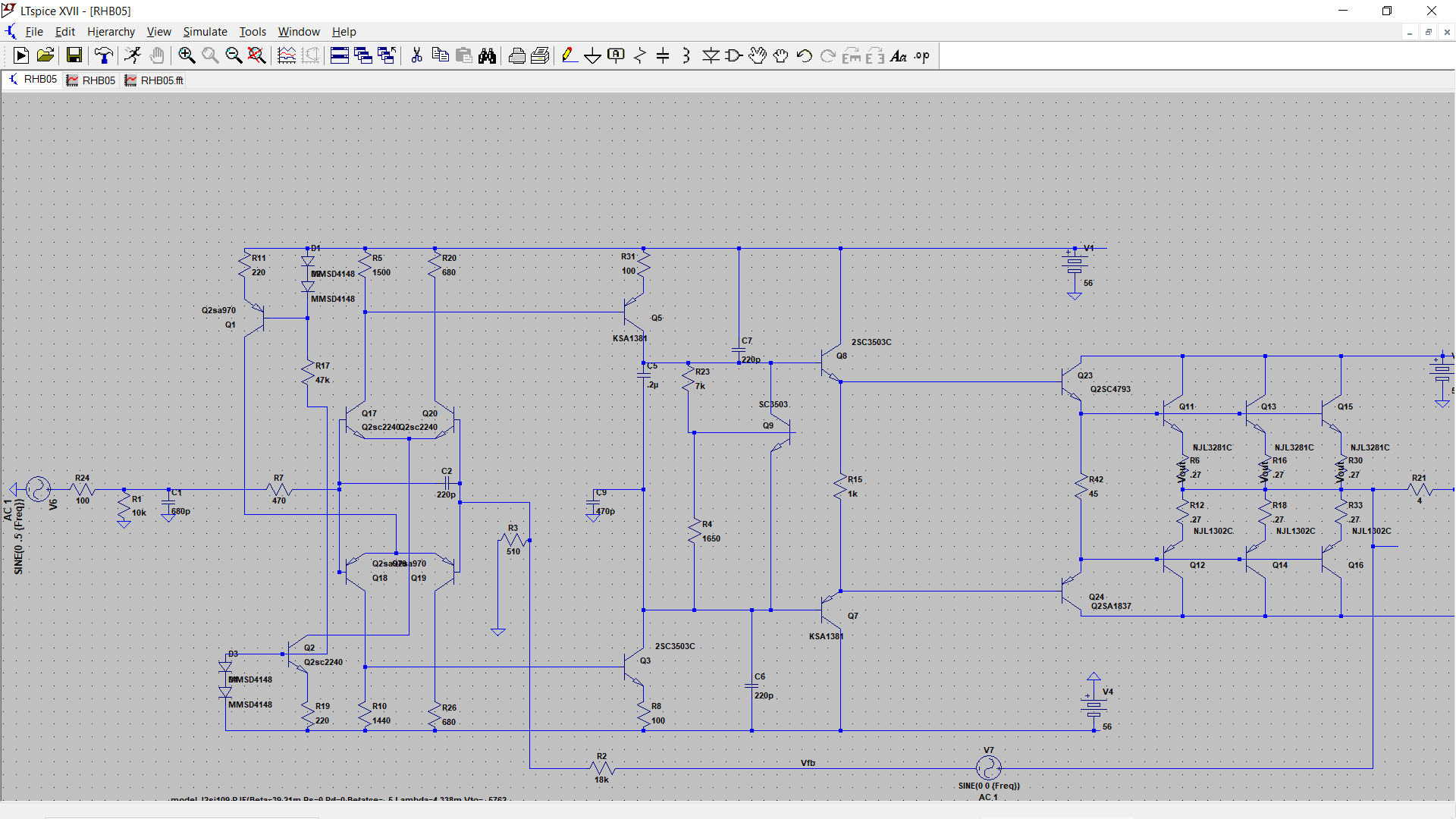

Manualen for Rotel RHB05 var enkel å finne på nett. En ganske enkel symmetrisk konstrusjon, typisk Rotel'design.
omtrent slik:
Her med de komponenter jeg har i skuffa, sånn bare for å leke litt med designet::??::

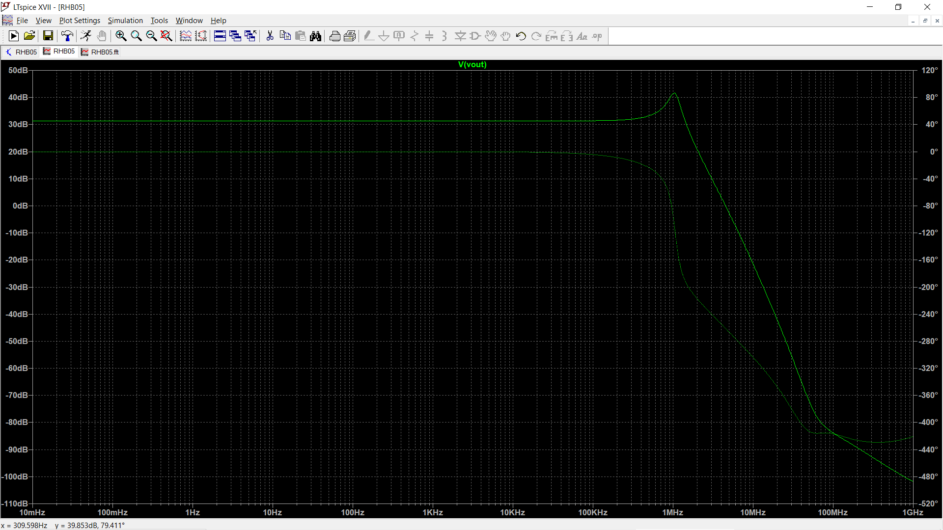

Med 4 Ohm resistiv last syns Æ ikje det er en imponerendee frekvensresons. Ka i guda's varme kjølepasta ærre æ gjør feil???
Furriere 20Khz 0,5v
synes den er som symmetriske er 3,5,7 harm....
Hva går gær'nt eller hva er det jeg ikke får med meg? Ved avrunding skjer no....

Hva ville du gjort?
Make me better

Du gjør sannsynligvis ingen forbedring i en allerede god sak...

I dette tilfellet var det utgang og driver som laget mesteparten av fasedreining og derved ustabilitet i pga treige utganger.
Tnx feedback.

Hei, Neida det er tegnet og simmulert med de komponenter jeg hadde "øverst i skuffa". Altså IKKE tomgang.
Ved skjekk har jeg komponentene Rotell har brukt. ;)
Dog ikke den konstrusjon jeg har "tenkt", ingen nevnt ingen glemt.

Men de er nesten laget for....
Ta en kikk på den ene halvdel, den har to like Motstander som kostruktører og bøker sier kan fjernes eller brukes slik Curl lpå ML..
Originalt, skjema origialt, her med "komponter i skuffa".
For å dobble open loop forsterkning:
