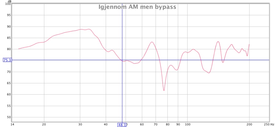

    Jeg for noen rare målinger jeg ikke helt blir klok på så lurer på om noen kan komme med innspill angående mine spørsmål, dette gjelder i hovedsak målinger som går fra 15-200hz. Jeg har en NAD T-787 som står mot ett 7.2 oppsett. Jeg kalibrerer med en Antimode 8033 som gjør en meget bra korrigering i de nederste frekvensene. Når jeg derimot kjører Audyssey og skal gjøre siste tidskorrigeringen imot frontene begynner det å skje ting jeg nok ikke ønsker. Legger ved målinger så ser dere hva som foregår. Håper på innspill om hva som skjer her..
    Dette er utgangspunktet, denne målingen går ikke igjennom receiver men er koplet igjennom Antimode boksen og begge subbene for samme signal. Dette er ukorrigert altså ikke med romkorreksjonen. Dette er kun målinger av subbene.

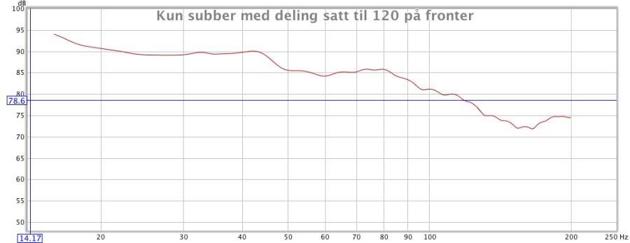

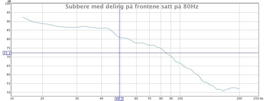

    Så kopler jeg signalet over receiver og deler frontene på 80hz, kopler så ut signalet fra frontene og måler kun subbene. Da skjer dette:
    Så kopler jeg på frontene (L & R) og leker med delefilteret på disse, rød linje er med delingen på 80hz og grønn er med delingen på 120hz..
    Litt spesielt at responsen blir bedre med delingen på 120hz, subbene er jo mye mer med oppover og jeg tenker visst Antimoden gjør jobben opptil 200hz kan det se ut som det er dette som gjør at responsen blir bedre ? Jeg ser jo lengre jeg stiller ned delingen på frontene jo mindre spiller subbene med.

    Dette ser jo veldig riktig ut?

    Dette ser veldig riktig ut, ja. Omtrent som tatt rett ut i fra boka.
    Når sub deles ved 120hz så kan antimoden korrigere effektivt lenger opp i frekvens, det er også mulig at fr er bedre i utgangspunktet for subwooferene i området opp mot 120hz.
    Subwoofersystemet får ofte (som oftest..) jevnere og bedre respons i øvre bass fordi plasseringen er mere gunstig i forhold til reflekterende flater i det aktuelle frekvensområdet.
    Forsåvidt et godt ekspempel på at subwoofer gir bedre respons også langt over selve sub-området, og vil gi forbedringer selv om musikken ikke har frekvenser særlig under 50-80hz.

    Enig med EHED her dette ser bra ut. Når det kommer til det du spør om så beveger jeg meg ut på et felt jeg har lite peiling på og jeg har ingen erfaring med Audyssey, men:
    Når du setter delingen i reciver på frontene til feks 80hz så vil jo de spille til 80hz før de ruller av mot de nedre frekvensene med et gitt antall DB pr oktav. La oss si for enkelhets skuld at fronter spiller med 75db ved 80 hz og med 60db ved 60hz og 40db ved 40hz.
    Så setter sier du til Audyssey at du har sub(er) som skal være med. Nå kan det hende Audyssey har en smart måte å integrere subber og høyttalere med hverandre på. Slik at den regner ut hvor mange DB frontene dine faller på vei nedover og setter deretter delingen på subbene slik at du får jevnest mulig kurve forbi 80hz som betyr at subbene dine spiller + 40db i forhold til frontene ved 40hz, + 20db i forhold til frontene dine ved 60hz. Så Audyssey setter kurven på subbene sine med en nedadgående kurve jo lenger opp i frekvens den kommer.
    Ved da å flytte delingen på frontene oppover i frekvens så starter avrullingen fra subbene på høyere HZ og vil dermed være med lenger....
    Laga en tegning som kanskje er lettere å forstå. Her er den i allefall:
    Blå kurve er subb og avrulling
    Rød kurve er HT
    Sort er summeringen og det DU hører.

    Jeg har ingen deling igjennom Audyssey på subbere, delefilteret til subbene igjennom Audyssey settes tydeligvis av hvordan jeg velger å dele frontene. Nå deler jeg frontene på 120 og har ett mye bedre subb trykk enn tidligere. Jeg har skjønt at det har vært noe som manglet da jeg hos andre har hatt basstrykk på kjente filmer som jeg ikke har kunne fremskapt her hos meg. Det som overrasker meg er jo at Audyssey velger å sette delingen på frontene mine på 60hz og da er det ikke mye subbene spiller med for å si det sånn.
    Her er en måling med frontene delt på 120 med Audyssey og Dynamic eq med offset satt til -10, denne målingen er kun med subbene. Hele dypbass opplevelsen er løftet til nye høyder med denne lille justeringen :)

    Vil bare gi en liten input på denne etter å ha sett 3 hele filmer siden justeringen og det er at hele bassopplevelsen er løftet betraktelig. Det har tydeligvis noe for seg (sikkert subavhengig også) og la subbene jobbe mye lengre opp en det typiske subsoniske området om de er raske nok.
