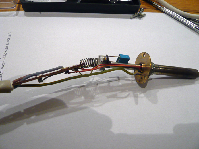

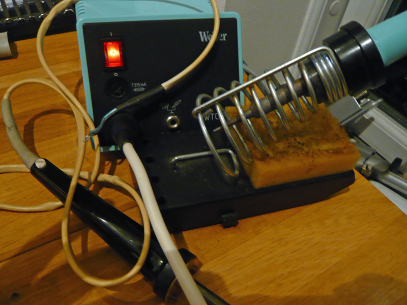

Har en weller loddestasjon der pennen ikke blir varm lenger, og det er jo litt irriterende når en hel del prosjekter må ligge på vent.
Det er en: Magnastat lødkolv Weller tcp-s 24V/50W.
Trafoen virker fint og gir 27Vac ut ved måling.
Her er et par bilder:

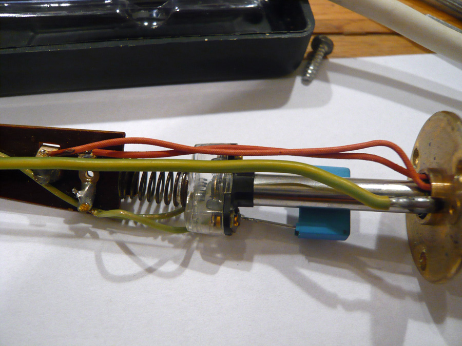

Den lille plastsaken der i midten med en kondis på er en slags magntisk bryter som slår inn når jeg setter inn loddespissen. Om jeg fjerner spissen slår brytern seg av. Brytern virker kanskje slik at den slår seg ut når spissen når en viss temeratur? Jeg kan måle 27Vac over de to røde ledningene som står etter brytern og forsvinner ned i hylsen som holder loddespissen, men spissen forblir kald. Får ikke demontert hylsa noe mer for å se om det er kontaktfeil der.
Noen som har vettuge tips å komme med?

Du kan enkelt sjekke bryteren med et ohm meter ved å la den operer når du beveger spissen inn og ut. Det er magneten bak på spissen som opererer bryteren. Når den blir varm nok, reduseres magnetismen og bryteren åpnes. Det er altså ikke så mye som kan gå galt.
Sjekk at du har trafospenning helt fram. Sjekk selve bryteren. Og motstanden i elementet.
Hvis det har blitt mye slagg / oksyd inne i hylsa, kan det hende at noe henger.

Jeg har ohmet bryteren og prøvd om den "klikker" inn og ut. Den virker helt fint. Jeg har også trafospenning helt frem til hylsa, men på elementert/spissen kunne jeg ikke finne spenning eller kontakt. Skal det være spenning eller kontakt i hylsa/spissen?

Hvis du har spenning til de røde ledningene som forsvinner ned i "hylsa" er elementet defekt hvis det ikke blir varmt. Vil du ha en "smør på flesk" test kan du ohme det: Uendelig = defekt, Noen ohm= OK.

Gikk som smurt, Audiomix. Lodda innmaten fra den svarte over i den "nye" blå pennen og det ble varmt med det samme det. Må ha vært elementet som var ødelagt.
