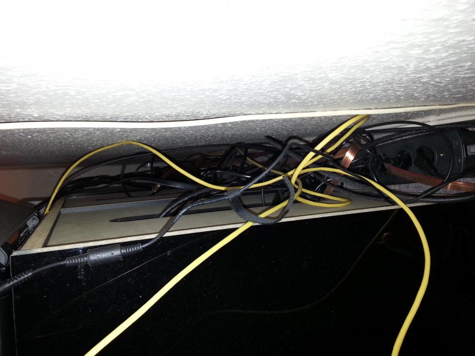

Hej folkens.
Nu behöver jag lite tips igen.
Har försökt få ordning på alla mina kablar bak stereon men inser det krävs projektledning. dataprogram många timmar för att få ordning på det kaoset.
Har man endast
en förstärkare och högtalare så är det kanske inte något problem.
Har räknat mina enheter och är uppe i 11 st som behöver ström
så skall det gå kabler fra den ena till den andra och på kryss och tvers.
1. Digital TV Boxen
2. Harman Kardon Surround förstärkare
3. slutsteg Maa-406
4. TV
5. Apple TV
6. Primare I32
7. dator
8. Synology nas
9. Switch
10 Boxee
11.DVD Spelare
Hur gör du för att få ordning på kaoset ?
Nu är det inte mitt kaos bilden visar men dere skjönner problemstillinga :)
mfufu

T
tce-teams
Kabler blir det bak ein stereo benk , men det som er litt viktig synes jeg da , er gode skjermet kabler så du ikke får slik interferince , eller hva det ein nå heter he he :)

Jeg har selv 5.3 oppsett , så det blir ein del kabler. Men jeg brukte ein god del timer , på og legge kablene så optimale som jeg kunne.
Gule kablene dere ser lenger opp på bildet her er ethernet kabler , som jeg foreløpig prøver ut angående denne fiberen vi har innstalert. Disse vil bli bedre plassert om jeg skal ha di eller ikke.
