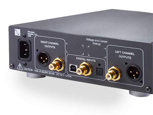

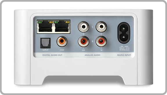

Jeg har SONOS og PS Audio dac
Hva anbefaler du?

Hva skal jeg velge til å koble fra SONOS til DAC???
LydMekk
01.08.2003
2.306
75Ohm RCA Coax digitalkabel. Ikke noe annet.
