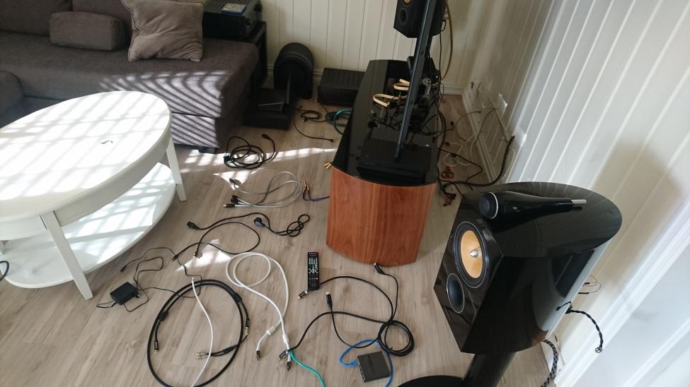

Da var det på'n igjen, blir litt ryddigere for hver gang.
Men denne som alle de andre, håper jeg er siste gangen.
Er det noen som kan hjelpe meg litt med dette? F eks hva som bør ligge sammen og ikke, synes dette er et lite mareritt.

Legg signal for seg. Du kan gjerne samle disse i en kablesamler. Legg så strøm separat. Kryssing av signalog strøm bør gjøres i 90 grader.

Jeg spør sikkert dumt, men hva menes med 90 grader? Er det noen som har bilde eksempel? Spesielt interessert i tv benk løsninger.

Er kablene godt skjermet betyr det ingenting,men det er en tommelfinger regel at en holder strøm og signal fra hverandre
