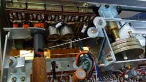

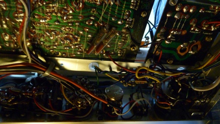

    Yepp helt otroligt roligt men kassetspiller startet pent opp men ikke radion :mad:
    Multimeter har gått seg helt varm nedi JVC,n :mad: fant feilen til slutt ( innmaten i fuse holder har delt seg i to etter 40 år i spenn ) bypasset den et kort øyeblikk å den startet pent opp . Hurra x 3 :) :) :)

    Bare få en fuse holder så skal den prøves , tar nok litt tid før jeg har fuse holder i hus :(
    Tru om det er noe igjen inne i ht'ne av gummi eller gud vet hva .
    Den er med kontakt uten jord så sladd / støpsel blir byttet.

    Det är en ac-konstruktion. De två elektrolyterna med orange plastöverdrag är utgångselektrolyter.

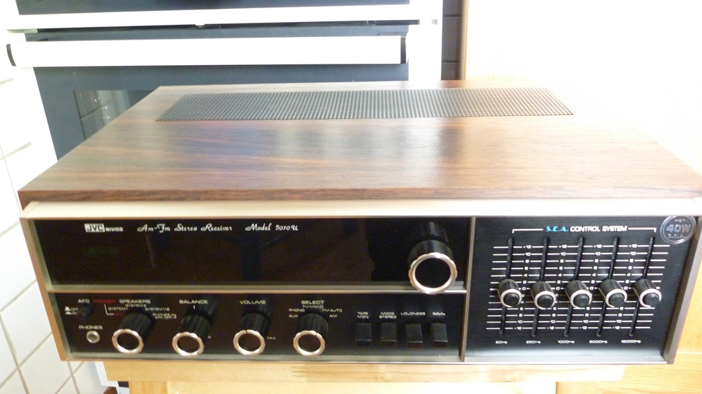

    Denne JVC 5010 U Receiver er fra ca begynnelse av 70-tallet.
    Er vel på ca 20W, da den litt større model JVC 5020 U var på ca 25W.
    Ganske sjeldne saker her i Norge og enda mere sjeldnere da cassettdeck og høytalere er med i ubrukt tilstand.
    Som Baluba sier så leverte JVC forsterkere med SAE Graphic Equalizer
    på slutten av 70-tallet.

    Kupp i vei kjør på med bilder gjør ingen ting , har montert ny fuse holder nå så i kveld fyres JVC opp for første gangen her i livet . :) Rene julekvelden :):):)
