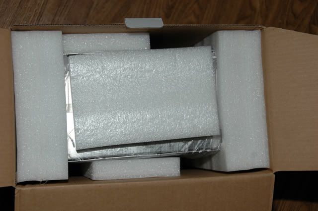

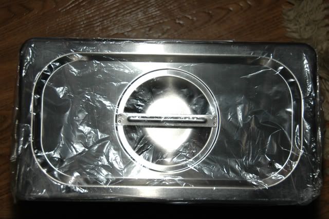

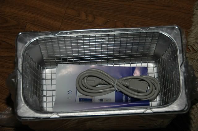

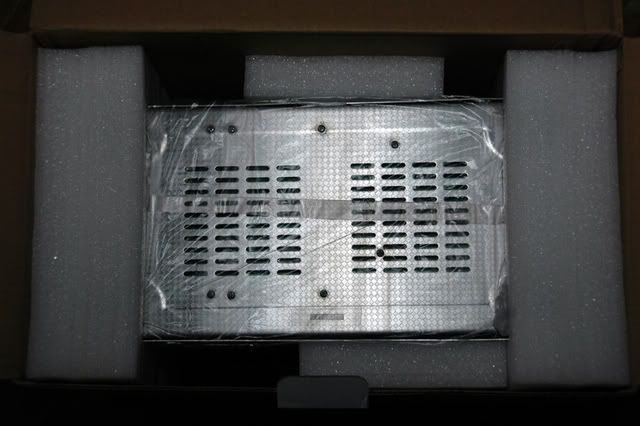

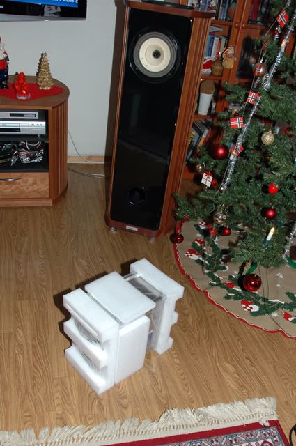

Nå har jeg ventet på denne siden jeg kjøpte den i midten av november i fjor. Endelig dukket den opp!
Katten er alltid på plass når pakker åpnes. Elsker lyden av papp og teip som rives over ;D

Registrerer at det ikke bare er julenissen som er en smule treig hos deg... Du har nå brukt flere timer på å få ut vidunderet fra emballasjen ;) Trenger du assistanse, eller bare nyter du å dra ting i langdrag ;D Gratulerer med ny hva det enn måtte være. Blir spennende å se hva det er!

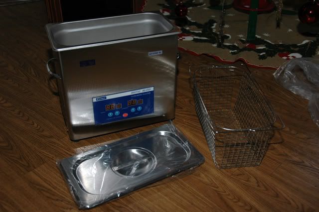

Og hvis noen lurer på hvordan den skal brukes :
Lars
Det så da genialt enkelt ut! Lager du "plateopphengsanordningen" selv?
Kjøpt lokalt eller under fremmed himmel? Fins det en pris på slikt, og lenke til nærmere omtale?

Ja Parelius, jeg skal lage stativet selv. Det kommer til å lages i 10mm akryl. Kommer også til å lage mellomleggskiver i 3mm akryl, for å holde platene skilt.
Det eneste jeg ikke har tenkt ut enda er hvordan jeg skal få "låst" platene uten å låse dem til stativet, slik at jeg kan la dem få en 1/4 omdreining ad gangen.
Denne er kjøpt på Ebay.
Her er en av samme type:
http://cgi.ebay.co.uk/Industrial-Ul...ryZ67720QQssPageNameZWDVWQQrdZ1QQcmdZViewItem
Kjøpte også inn alt til "Vidar P's" platerens blanding i dag.

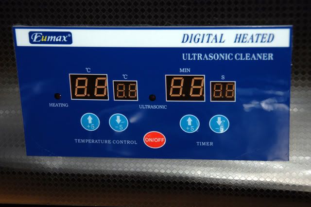

Denne vaskeren går på 110V. Kjøpte meg en 230-110V omformer i forbindelse med et annet kjøp en gang, og plugget i. Men det gikk åt skogen. Sikringen i omformeren røyk med en gang jeg satte den i gang. Det viste seg at omformeren ikke tålte mer enn 55 Av. Maskinen bruker 150, så må ta en tur til Audiomix og få det ordnet. Han hadde visst en strømforsyning som jeg kunne bruke.
Så jeg får komme tilbake til hvordan det virker.

Jeg skal ikke kuppe tråden Lars, bare komme med en liten stemningsrapport. Så tar du den videre når vaskemaskinen er ferdig tilpasset.
Først måtte vi se om det var mulig å koble om fra 115V til 230V. I bruksanvisningen sto det nemlig at den kunne benyttes på 110V/220V 50/60Hz, mens det ved nettkontakten sto 110/120V. Vi fant ingen mulighet til å koble om. Da kommer 230/115volt trafoen til nytte igjen. Den er stadig rundt til trengende :)
Siden vi åpnet boksen:
Veldig ryddig innmat. En nettdel, tre forsterkere og tre ultrasonic transducere som sitter montert under. De synger på ca 40 kHz. Og et varmeelement dersom en ønsker høyere temperatur enn romtemperatur. Rundt 20C er sikert pase til vinyl.
Noen bilder.............
Ble det ren og blank vinyl Lars?
