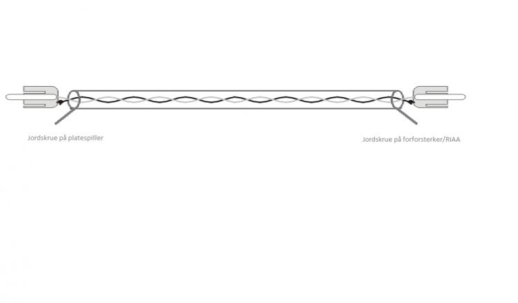

Til de med Project Debut Esprit Carbon som har problemer med brum:
Er det denne tilkoblingen på spilleren?
Da har jeg en mistanke til kabelen mellom spiller og RIAA. Hvis det er en såkalt "kvasi-balansert" kabel (to-leder + skjerm, og retningsbestemt med pil) der skjerm er terminert bare i ene enden, så kan det muligens gi brum. Jeg ville prøvd med en vanlig coax (en-leder + skjerm)
At brummet øker når en nærmer seg kabelen med hånden tyder på at kabelen fungerer som en antenne.

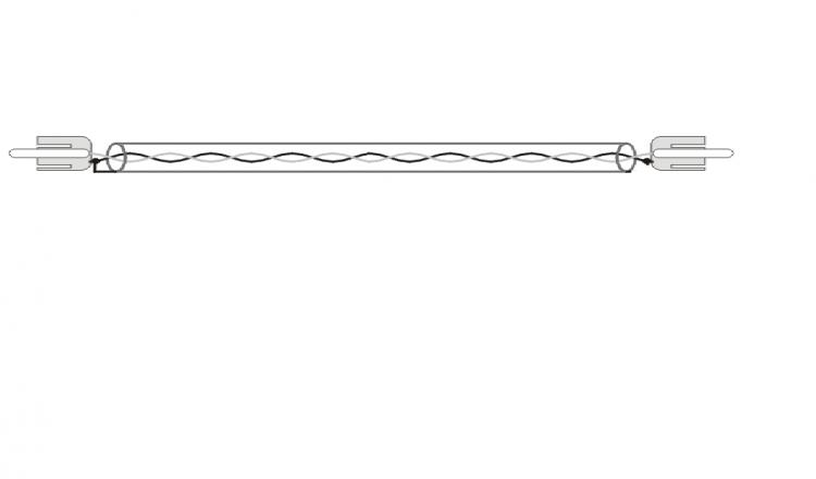

Meget sannsynlig forklaring. Jeg kan med det samme foreslå en alternativ løsning hvis det dreier seg om kvasi-/ pseudobalanserte kabler.
Kutt forbindelsen mellom skjerm og phonoplugg i kabelen, og terminer de eksisterende skjermene fra begge signalkablene til jordskruene i henholdsvis platespiller og forforsterker/RIAA.
Fra sånn:
Til sånn:
Det kan meget godt gjøre susen. Eller brummet. Til et minne og ikke mer.

8,6cc armen er jordet omtrent slik.
Jordkabel sitter festet m/skrue i armrøret rett bak headshell. Via skjøt under armopphenget går den videre til jordskruen i huset som er avbildet over. Dvs - hele huset er i stål, og jordkablen går til et loddepunkt i selve huset.
Z
Zomby_Woof
Jepp, det jeg antok. Dermed ender skjermen på kvasibalanserte kabler med å være koblet til pickupens minusleder ved spillerens phonoplugger, mens skjermen er flytende i forsterkerenden. Det er en asymmetri i dette som jeg tror kan gi større følsomhet for innstrålt brum. Jord føres separat fra godset i armen til chassis på forsterker.
I mitt eksempel blir pluss og minus signal helt symmetrisk fra spolen på pickup til phonopluggene ved forsterker. Jord føres uavhengig fra godset i armen til godset i forsterkerchassis. Da er det symmetri i eventuell innstrålt støy, og noe common mode undertrykkelse er det nok også i en single ended forsterker.
Jeg ville testet enten vanlig coax som Larkus foreslår, eller å gjøre om den eksisterende skjermen i kabelen til å også fungere som jordleder uten å være tilkoblet signalet fra pickup.
Det kan løse problemet.
