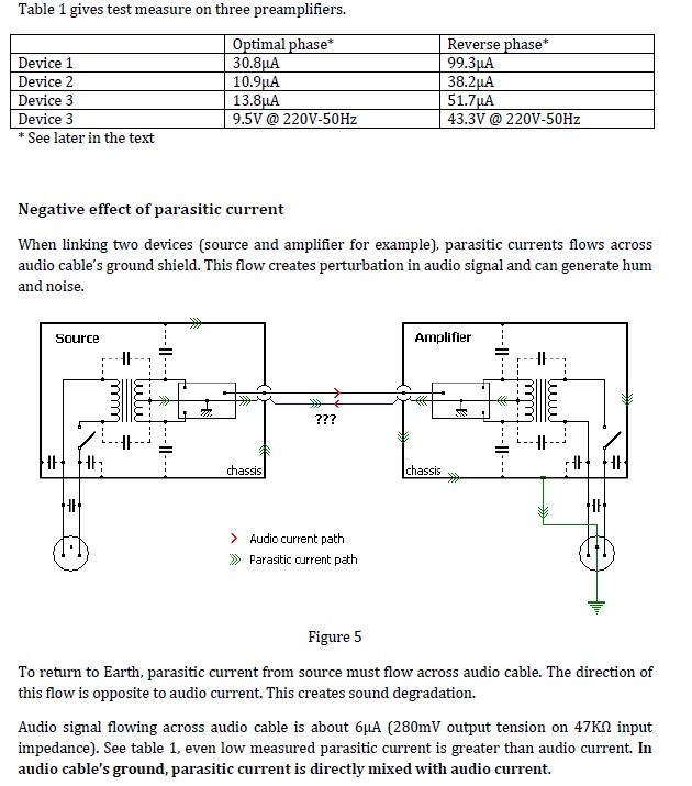

Det hjelper å jorde. Det vil hjelpe å jorde komponenter sammen også utenfor signalkabelen. MEN....det vil også hjelpe å snu stikkene. Særlig om man er på TN nett hvor en fase har 230 Vac og en er null. Forsøk viser at man kan få ned lekkstrømmer med en faktor på tre ved å snu stikkene. (søk Eric Juaneda for en kilde på dette).
Lekkstrømmer fra EMI filter vil ha en rekke frekvenser fra 50 hz og oppover. La ut en grafikk på dette en gang, men husker ikke nå hvor den ble av.

Alminnelig elektrikerkabel er godt nok i mengder. Jeg bestilte en 16 A jordet krets, pekte på hvor fireveis-stikket skulle være, og overlot resten til elektrikeren. En skilletrafo gir et galvanisk skille og blokkerer DC, men den brummer gjerne en del den også, så den må i så fall stå et annet sted i huset. Jeg sto over den varianten.
Et apparat som NuForce bør absolutt være jordet. De har nokså marginal elektromagnetisk støy i utgangspunktet, så uten jording vil du neppe få inn veldig mange stasjoner på FM-radioen din.
Sikkerhetsjord er mer der i tilfelle noe går galt, f eks at en transistor kortslutter til chassis, eller at isolasjonen på en ledning trekker seg litt tilbake av elde og bart kobber plutselig berører chassis. Da vil du mye heller at jordfeilbryter og sikring slår ut enn at apparatchassis blir stående der med 240 V spenning på seg. Dobbeltisolerte apparater har en ekstra barriere mot sånt, men hvis konstruktøren har gått ut fra at feil fanges opp av jordingen - og den er bortkoblet kan det bli stygt. Verst tenkelige scenarier er at noen berører et slikt apparat samtidig som de berører noe jordet, f eks støtter seg til en radiator i det man bøyer seg ned for å koble om noe på baksiden av apparatet. Det er harpe-scenariet.
En annen variant er hvis andre apparater i samme rom er jordet og man fikler med jordingen på bare ett av dem. Da behøves det ingen radiator i rommet for å gi noen en smekk. Da er det også mulig å skape såpass mye jordstrøm i signalkablene at noe kan ta fyr. Det er en grunn til at forskriftene sier at alle eller ingen stikkontakter i et rom skal være jordet.

Til topic. Bare husk at strømmen mellom to komponenter, enten i skjerm eller i jordleder, er mye større enn selve signalet. Nå...opp med hånda de som viste det?

Og her har det å bruke ferritter på strømlinjene verdi, slik Asbjørn nevner. Ferritene vil filtrere bort støy ut av OG inn til utstyret, slik at har man strålende elektronikk, så kan man filterere bort den verste HF-støyen fra sånt. Men allikevel, det hjelper midre/lite mot støy på lavereharmonisk av 50Hz, slik enkelte dimmere kan være fæle på.

Og her har det å bruke ferritter på strømlinjene verdi, slik Asbjørn nevner. Ferritene vil filtrere bort støy ut av OG inn til utstyret, slik at har man strålende elektronikk, så kan man filterere bort den verste HF-støyen fra sånt. Men allikevel, det hjelper midre/lite mot støy på lavereharmonisk av 50Hz, slik enkelte dimmere kan være fæle på.[/QUOTE]
Hva slags ferriter er det man skal gå for. Ser det er mange ulike varianter. Noe går på strørrelse og det forstår jeg, men så er det opplyst ulik impedanse etc

Strømproblematikk er definitivt det mest energidrenerende jeg har vært borte i når det kommer til hobbyen vår. Jeg har jorda stikk fra alle apparater rett i veggen som er ujorda. Størst problem er det når effekt står på og (reserve)pre er av- da durer det nokså grundig. Mye dur gjennom vinylrigg/riia når jeg kjører signal derfra
Hver eneste muskelfiber og kroppscelle stritter i mot i forhold til å gå løs på dette. Tar gjerne imot tips for systematisk feilsøking!
Testing for Ground Loop Problems
http://www.uio.no/studier/emner/matnat/ifi/INF5460/v08/undervisningsmateriale/F4.pdf
http://nfogm.no/wp-content/uploads/2014/02/NFOGM-EMC-artikkel-nr-2.pdf
http://www.hifisentralen.no/forumet...43-sentralnettet-og-spenningskvalitet-10.html
Spenningsanalyse er gratis og det er netteier som utfører den.
Men en bør ha nokså klare problemer når en etterspør en spenningsanalyse.
https://lovdata.no/dokument/SF/forskrift/2004-11-30-1557
